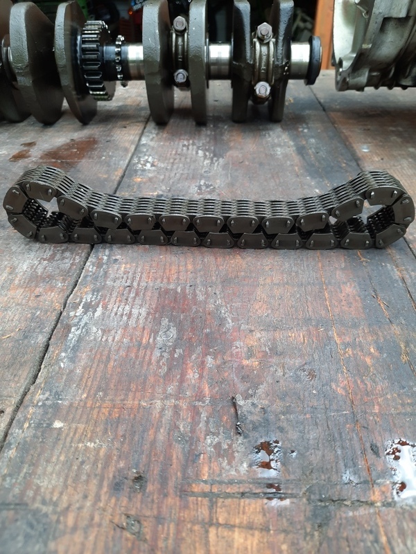

Aurelia B20 a écrit :Quand tu dis thermolaquage, c'est un époxy à chaud ???
Belle usure du carter par la primaire, rarement vu aussi profond sauf une 500 qui avait plus de 100 000 bornes avec la chaine d'origine :o :shock:

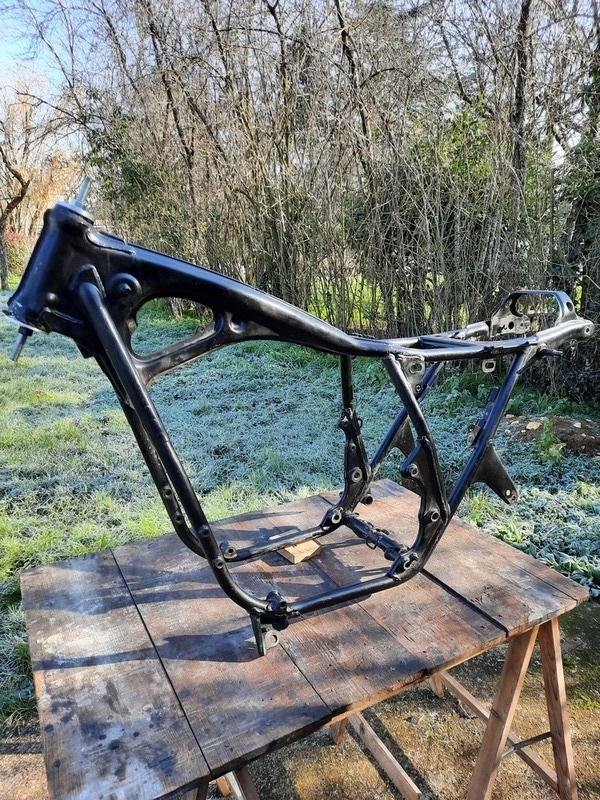

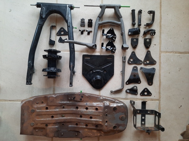

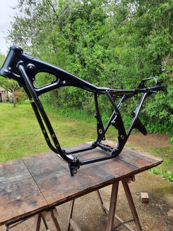

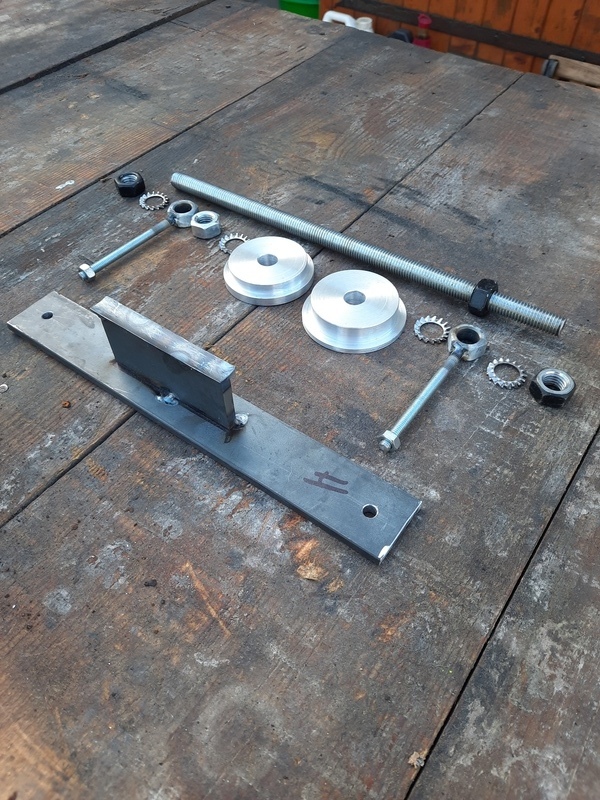

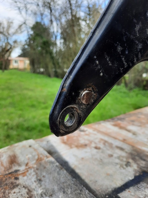

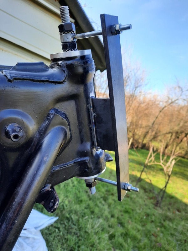

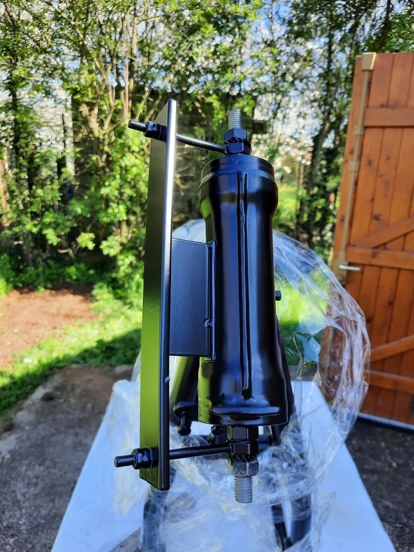

Thermolaquage suite et fin ...
Noir Brillant

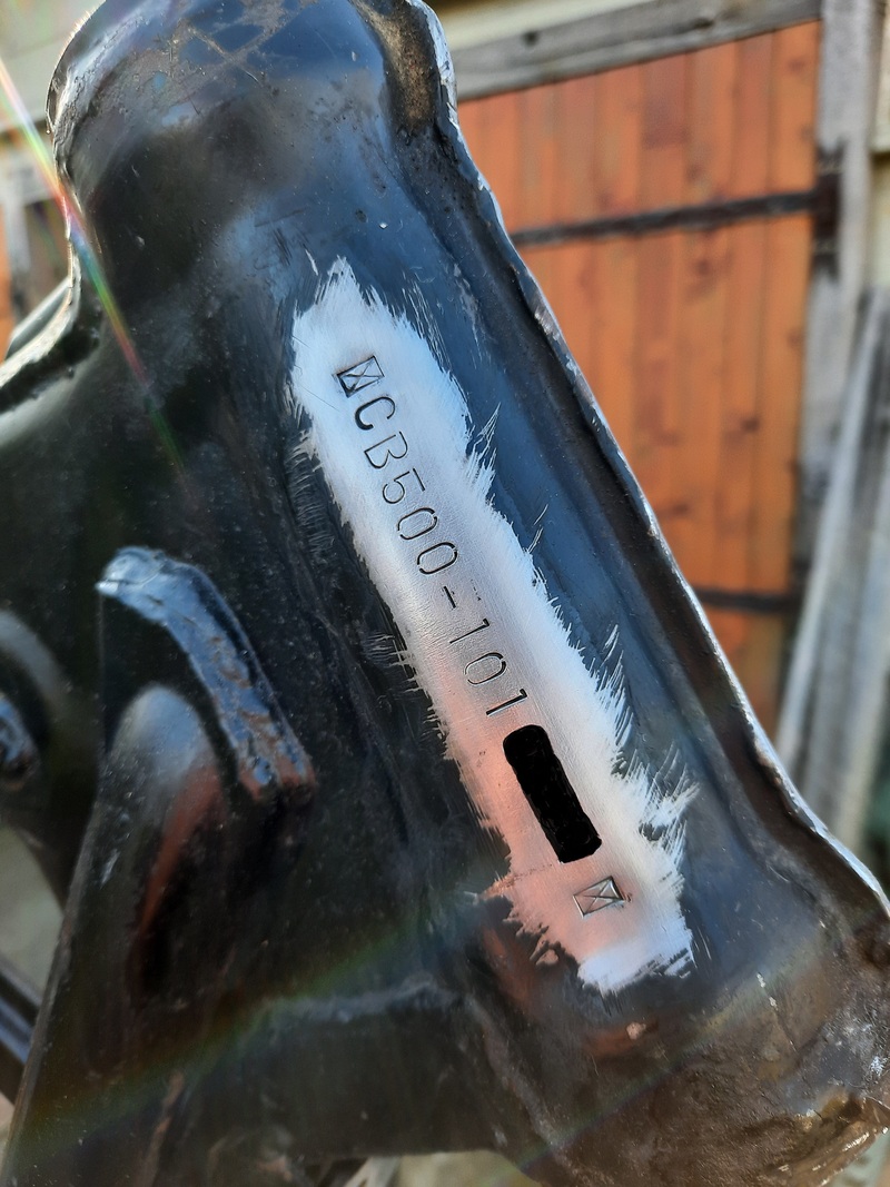

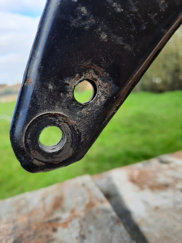

Avec une petite réparation du cadre et un montage maison pour protéger le numéro de série :D
Image[/URL]
Image[/URL]
Image[/URL]
Image[/URL]
Image[/URL]
Image[/URL]
Image[/URL]
Image[/URL]
Image[/URL]
Image[/URL]
Image[/URL]
Bonne journée à tous :D

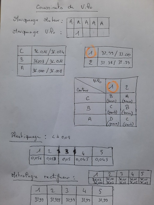

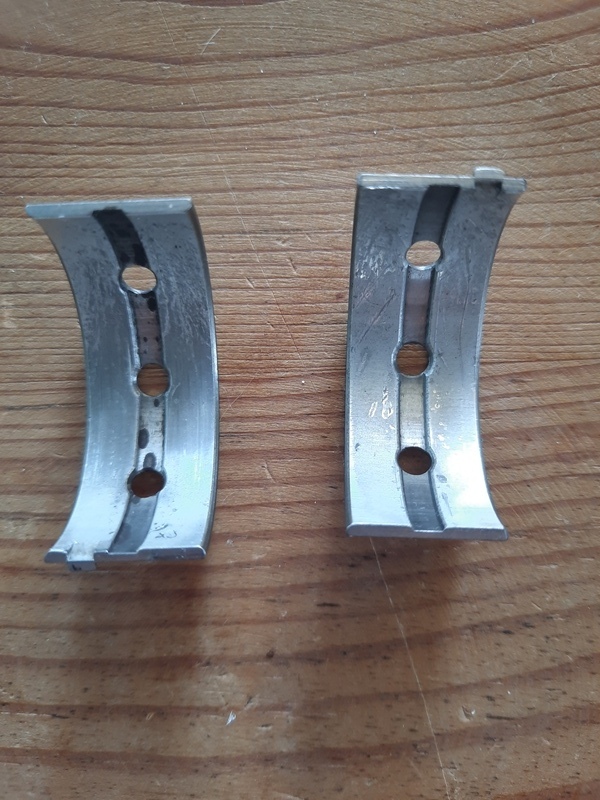

J'ai récupéré mes pièces de la métrologie
Pour le rectifieur elles sont nickel !
Autant pour les coussinets de bielles je n'ai aucun doute
ça me parait bien plus compliqué pour ceux du vilebrequin :D
Quand je compare les marquages que j'avais, les valeurs du plastiquage et les relevés de métrologie j'y perds mon latin...
Coté vilo je suis sûr d'être à 1
Coté carter c'est beaucoup moins évident...
Vous en pensez quoi ?

Si ton plastigage indique de bonnes valeurs, quel est le probleme? Je trouve que c'est plutot pas mal tes relevés !
Messages : 1849
Re: Cb 500 Four façon puzzle
Messagepar Mondialen » 27 Mai 2023, 14:50
D’accord avec Mathieu, le vilo est parfaitement dans les tolérances, et à priori tu doit avoir des coussinets qui correspondent à la couleur jaune.

Vieux-boulons
Messages : 150
LOCALISATION : POITIERS
Messagepar Vieux-boulons » 27 Mai 2023, 17:09
Oui ce sont des coussinets jaune (vilo et bielles)
Pas simple à trouver pour le vilo...
Je suis parti sur une métrologie parce que les coussinets sont marqués
Chaleur... manque d'huile... je sais pas trop
j'ai donc envisagé de les changer et dans ce cas il est conseillé de ne pas se fier aux marquages et de faire une métrologie
Image[/URL]
Vos avis me sont précieux :D
Merci

Messages : 1849
Messagepar Mondialen » 27 Mai 2023, 17:21
Vieux-boulons a écrit :Oui ce sont des coussinets jaune (vilo et bielles)
Merci
Tu as suivi la démarche parfaite à suivre dans ton cas, super boulot, tu peux continuer en confiance :D
Bien huiler les portées et coussinets lors du remontage définitif.

Messagepar Vieux-boulons » 27 Mai 2023, 18:40
Merci :D
Et tu ferais quoi ?
Si je suis le marquage et le plastiquage je reste sur des coussinets D (jaune)
Si je suis la métrologie, je suis plus entre B et C
Merci
