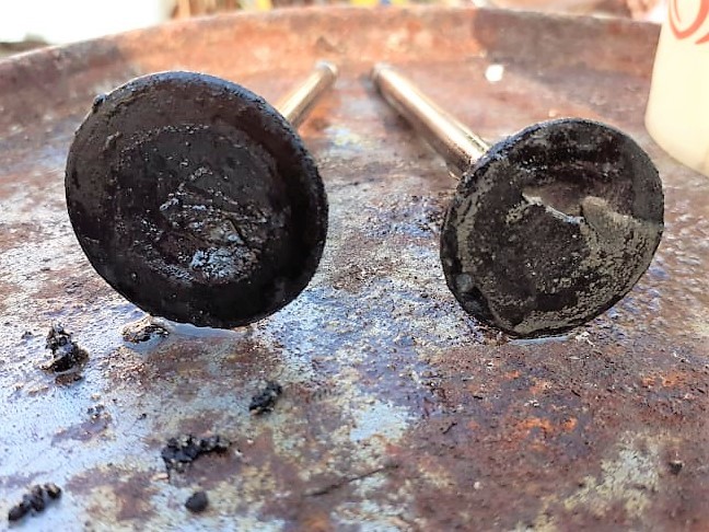

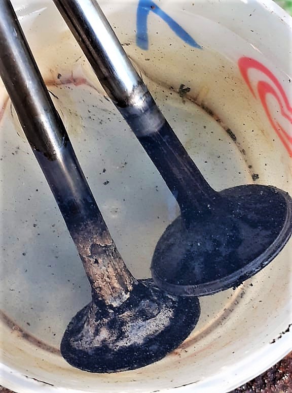

:mrgreen: Bonjour la compagnie des "roule toujours" :D ... Cet après midi retour à l'atelier et début du nettoyage des soupapes !!!
J'ai sorti le décap' four et le vinaigre à 14°..... elles sont par couples dans des récipients séparés et numérotés et vu l'état des bestiaux, ils vont rester tremper toute la nuit ...... :roll: :mrgreen:

Dommage que tu sois si loin, je t'aurai décapé ça en 2 mn à l'abrasif végétal ... :mrgreen: ;)

:D Merci ! c'est sympa, mais ça fait un peu loin effectivement et je n'ai pas de visite prévue chez les cousins de Chambéry dans les jours et mois qui viennent .... donc je laisse tremper et je verrais demain si ça agit bien .... le vinaigre . :P
Vu l'état, ça en dit long sur les 2 premiers proprio ...... :cry:
Elle a souffert cette pauvre K2

Cette calamine est difficile à enlever et comme le dit Aurélia , rien de mieux que le sablage

Les brosses nylon rouge sur perceuse sont aussi très efficaces 8-)

moi je les décape (les soupapes) à la brosse laiton montée sur meuleuse, c'est rapide et les soupapes ressortent nickel

Pratiquement toutes les méthodes sont bonnes dès lors qu'on ne raye pas les soupapes ou qu'on ne réduit pas le diamètre de la matière métallique initiale : Brosse laiton, décapage chimique, brosse nylon, poudre végétale pulvérisée, grattage au cutter etc... l'essentiel c'est qu'elles ressortent propres, lisses et fonctionnelles ! :)

Pour ne pas me tromper je fais des petits supports en bois numéroté !
En haut avant nettoyage et en bas après petit nettoyage à la brosse rotative laiton avant nettoyage chimique.
Le plus important, ne pas rayer les tiges et les portées, et vérifier la portée des soupapes en étanchéité (j'utilise le WD40 et le trychlore) et pour le rodage je le fais après avoir chauffé la culasse et les soupapes dans le four à 110°C, le rodage ne sera que meilleur, car ce qui est fait à froid n'est pas le fonctionnement à chaud ! ;) Et pareil pour le test d'étanchéité après rodage, toujours à chaud, soupapes montées, afin que les dilatations des différents métaux travaillent ensemble car il ne jouent pas de la même manière ! Si après rodage des sièges et chauffage, le wd40 ne passe pas, alors c'est que c'est super bien rodé.
Et pour le rodage, j'utilise une pâte gros grain, une pâte grain fin et enfin une pâte pour chrome encore plus fine ! :mrgreen:
Et toujours à la main avec ventouses en aller-retour et 1/8ème de tour par 1/8ème de tour, jamais de perceuse ! :evil:

Ne pas s'évertuer à mettre les queues de soupapes nickel, si il y a de la calamine c'est qu'elle avait la place d'y rester, déjà il y a 60 ans j'entendais les mécanos dire après le rodage de soupapes elle va consommer de l'huile pendant quelques temps, mais aussi être hyper propre pour qu'il n'y ai pas de pâte à roder qui aille sur la queue de soupape, en premier faire attention à la propreté des doigts, en sortant la soupape après une séance de rodage ils peuvent avoir récupérer de la pâte .

Merci pour toutes ces précisions, je vais y aller prudemment et aller voir dans l'atelier si le bain de vinaigre nocturne a fait son œuvre :P :lol: :D
