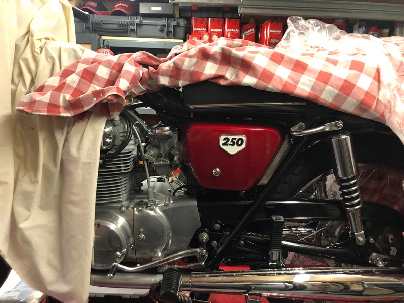

D'après les photos le rouge paraît le bon, c'était ma couleur préféré, à tel point que si je me souviens bien je n'ai vendu que 2 bleues a des clients inflexibles, dont un rapidement devenu un ami.

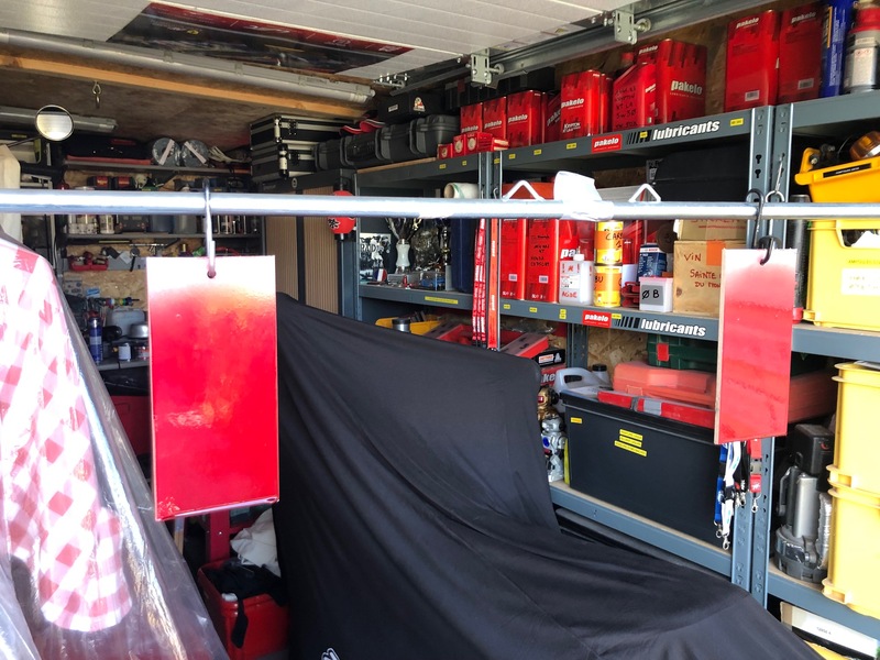

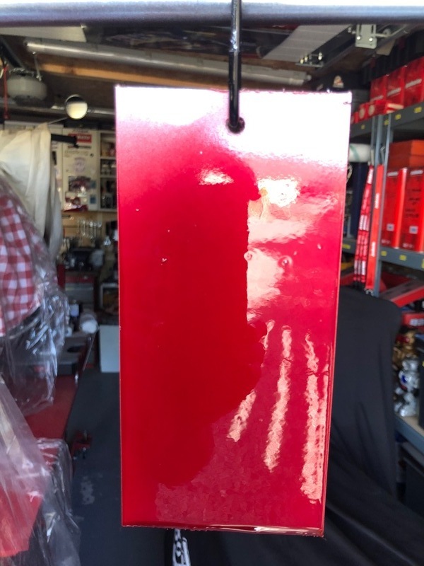

Voilà les échantillon que j'ai fait pour les tests :
J'ai de la base métallisée avec 3 couches de vernis, des coulures en bas et des poussières en haut, y'a plus qu'à poncer et tester !

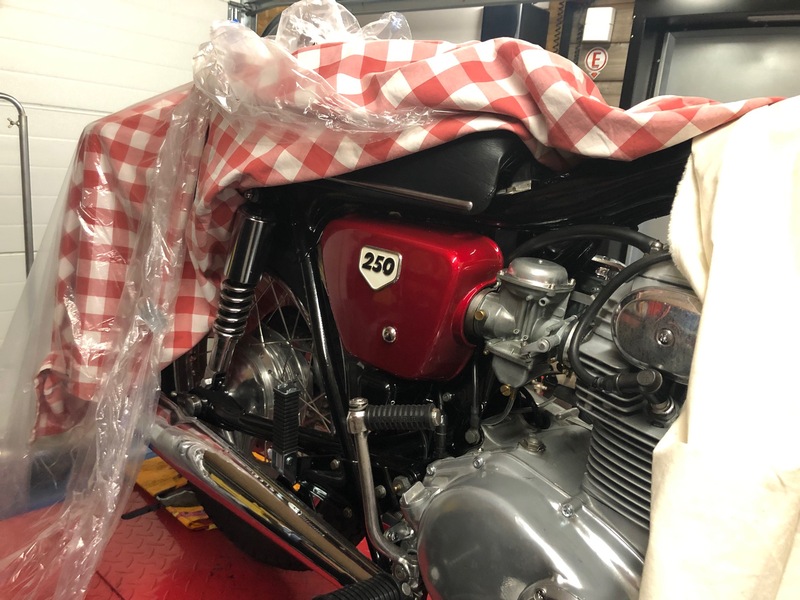

Sinon j'ai remonté les deux caches latéraux et pas sans mal pour enquiller les caoutchoucs avec la pastille chromée qui tiennent la barre en laiton des filtres à air !
Le résultat me convient bine avec les écussons 250 bien nettoyés.
