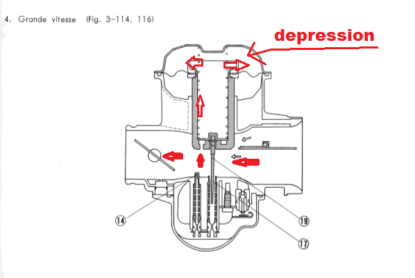

contrairement à la plupart des carbus à dépression qui prennent l'air côté filtre à air pour la levée du boisseaux , ceux des 250 et 350 se fait par dépression sous le boisseau et passe par ces trous que l'on peu obstruer plus ou moins en fonction du rendement moteur .
Re: Restauration CB350 K2 1971 "full stock" Candy Ruby Red
Messagepar cacajou » 23 Sep 2019, 11:46
Explication schématique ;)

Ah ben encore une fois j'ai appris quelques chose, je pensais que c'était comme sur les CB450 avec la dépression qui arrive sous la cloche du carbu, pas vu plus loin que le bout de mon nez ... :oops: :oops:
Là je comprends mieux le principe et le caractère primordial de ces petits trous dans le boisseau et dans le clip de fixation de l’aiguille.
Donc on peut dire que :
- si les trous des boisseaux et des clips sont alignés, on a une dépression maxi sous les membranes, donc le boisseau monte plus haut, et donc on enrichit le mélange ?
- et inversement ?
Merci pour vos lumières les gars, bizarre quand même qu'il n'y ait rien à ce propos dans la RTM ou dans le Shop Manual ?
