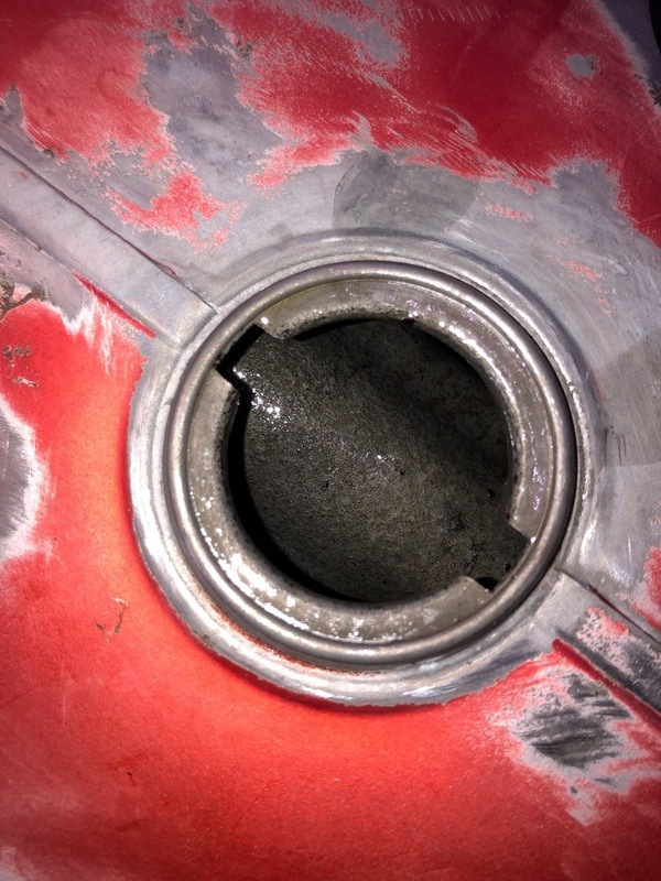

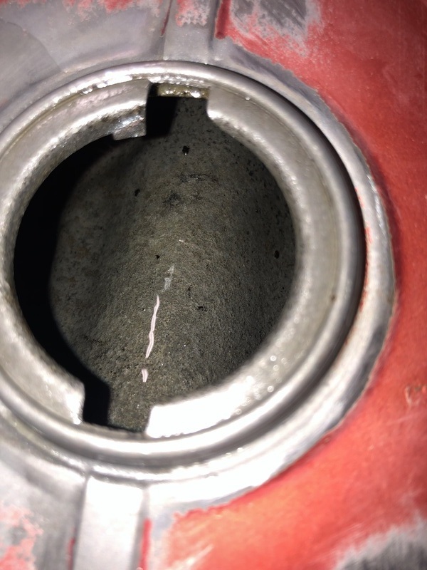

Séchage à l'acétone et air comprimé puis sèche cheveux et première couche de résine passée à 12h00 ! C'est déjà bien propre ! :mrgreen:
11H00 de séchage à 24°c et rebelote, coulage de la deuxième couche ce soir avant séchage définitif ! :ugeek:

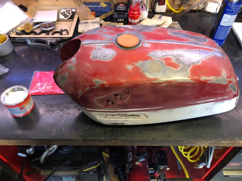

Demain après midi, débosselage et masticage puis ensuite ponçage en fin d'aprèm et construction de la cabine de peinture avec des bâches pour la mise en apprêt, un portique digne de ce nom et préparation de tout le matos : pistolet, godets, mélangeur, filtres, diluant, durcisseur, c'est dingue j'ai l'impression de passer un bac pro ! :lol: :lol: :lol: Si tout va bien j'attaquerai le candy mardi matin si la météo est bonne ! :roll:

OUPS Tiger, j'ai parlé trop vite, car comme je l'avais précisé il y a une ou 2 semaines, les bosses ou plutôt les creux ne sont pas supérieurs à 1mm de profondeur, donc je ne vais pas débosseler mais seulement traiter celles ci au mastic et faire un bon ponçage complet du réservoir avant de passer l'apprêt qui recevra le CANDY RUBY RED R4C HONDA ! :mrgreen:
Pour le résinage, j'ai utilisé les produits E-CAR (dérouillant phosphatant et résine) et comme ils proposent de passer 2 couches de résine à 12H d'intervalle, j'ai donc passé 2 couches et cela très facilement pour la résine. Pour le produit dérouillant phosphatant, il a bien marché et pour l'instant je suis satisfait du traitement et également du prix (38€ au lieu de 54€). C'est la première fois que j'utilise les produits E-CAR et sincèrement je trouve qu'ils sont plutôt bien, pas chers et facile à mettre en place, j'avais utilisé le superkit RESTOM pour le réservoir de ma MV AGUSTA 125 TRA et cela avait été plus difficile pour le résinage car la fluidité de la résine est plus lente chez RESTOM que chez E-CAR, je n'ai eu aucun problème pour déboucher les évents inférieurs qui n'étaient même pas bouchés d'ailleurs. Je pense même qu'en raison de cette fluidité, il vaut mieux passer deux couches afin d'obtenir une bonne épaisseur de protection. Bon je ne veux pas justifier mon achat mais comme je voulais aller vite et que lorsque j'ai voulu commander chez Restom, je n'ai pas obtenu de réponse immédiate à mes questions (sur la peinture) j'ai passé commande ailleurs ! :roll:
Bon allez cet aprèm, masticage et ponçage ! :)

Bon trêve de plaisanterie, j'ai reponcé les poks et ai appliqué le mastic qui sèche, je ponce ce soir et je pose l'apprêt aussi.
Merci Patrick pour le scotch orange ! :D
