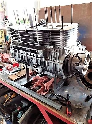

Petit colis de VBC ce midi avec mes segments en +0.25 histoire de réparer ma bévue .... j'ai repris la proposition de Cacajou avec les capuchons de bombes de peintures et les Serflex de 4 Pots ......
cette fois ci j'y suis allé avec encore plus de douceur et précision ....cale en bois (je suis seul à l'atelier) , bien serrer le Serflex au début de la descente , le 1 et l e 4 .... pas de problèmes, passage au 2 et 3, moins facile, je desserre prudemment les Serflex et un petit coup de poing sur le haut du bloc, et .........
Image :D 8-) :mrgreen: Ô joie, Ô plaisir intense .... une action manuelle sur le vilo, ça tourne, ça monte, ça descend, la chaine tourne bien :mrgreen: je vais mieux dormir ce soir ....

Messagepar cacajou » 06 Oct 2021, 17:31
C'est sur que ce n'est facile de le faire seul , alors un six !!!! :D

Messagepar NUAGE71 » 06 Oct 2021, 19:12
Bravo !
Il va être beau ce moteur :P

Messagepar Leenane » 06 Oct 2021, 20:05
carters changés, bloc réalésé et donc 4 pistons et segments neufs, vilo changé, chaine distri changée, joints neufs, visserie neuve ......etc ...

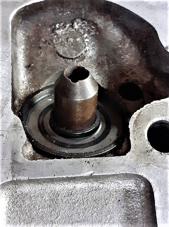

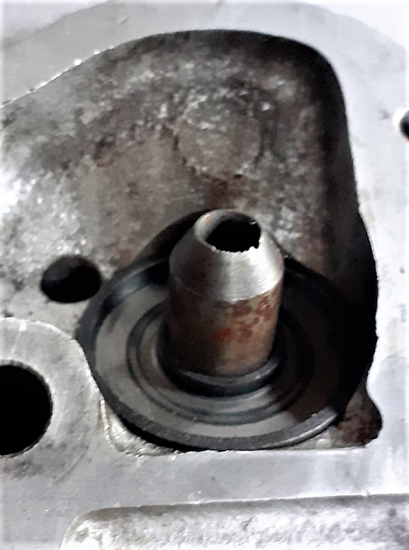

Messagepar Leenane » 14 Oct 2021, 07:57
En attendant, voici deux photos qui montrent bien, je pense, ce que cette pauvre K2 a enduré !!! .... vos avis, ne rien toucher ou changer les deux ? :?
