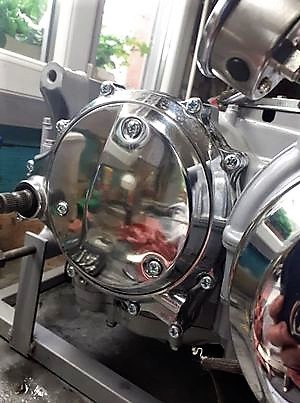

Messagepar Leenane » 02 Oct 2021, 10:07
:P Y a pas à dire, c'est quand même plus beau avec des cruciformes :D 8-)

Re: Renaissance 750 k2
Messagepar Tiger.09 » 02 Oct 2021, 11:25
ouiiiiiiiiiiiiiii c'est super bôôôôôôôô 8-) 8-) 8-)
mais ;) ... Philips, Pozidriv ou JIS :roll: :roll: :roll:
et vraiment dommage pour le segment :?
Messagepar Leenane » 02 Oct 2021, 13:47
J'en parle un peu plus haut..... du Philips de chez VBC . ;) Pour le segment, je m'en mord les doigts car j'aurais pu l'éviter, mais tellement content de voir que tout descendait bien.... j'aurais du faire une pause et regarder une dernière fois du côté opposé quand le plastique qui enserrait le piston est descendu ..... :| plus qu'à commander un jeu lundi matin .... une quarantaine d'euros perdue :evil:
