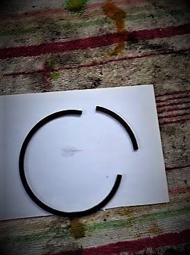

Normalement, l'indication sur le segment doit être vers le haut. Sur 2 c'est apparent, mais sur les 2 plus fins il n'y a rien !! ... donc pour le racleur cela n'a pas importance ......
Donc: le gris, le noir et le racleur du haut vers le bas ;)

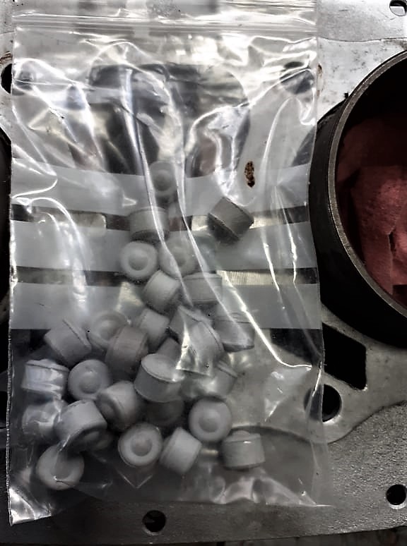

Je n'arrive pas à bien enlever la gomme des 4 joints toriques bas de cylindre. Ils sont bien collés et se déchirent, avez-vous une astuce ? merci

- Pour le tierçage, il faut bien mettre les ouvertures des segments à 120° les uns des autres, avec l'encoche du segment supérieur à l'opposé de l'échappement;

Il faut les tiercer à 120 °
Comme je l'ai déjà expliqué , le tierçage n'a d'intérêt que pour la phase de premier démarrage , ensuite les segments vont tourner dans leurs gorges

Pour éliminer la gomme des torique tu peux badigeonner à l'acétone et laisser agir , en principe ça aide beaucoup

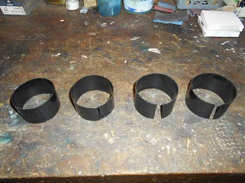

Pour monter les pistons dans le cylindre , si tu n'as pas de colliers ou de pince à segments tu peux fabriquer rapidement des colliers avec des bouchons de bombes aérosol coupés que tu enserre avec des rilsan
Comme ceci
Tu met des cales sous les pistons 2 et 3 et tu les emboite en calant le bloc à mi hauteur de la jupe, puis les 1 et 4

Merci Patrick, c'est fait, je viens de nettoyer à l'acétone et j'ai trouvé 4 bouchons de bombes aérosols, c'est découpé.....

Je confirme la méthode de cacajou que j'avais également appliqué à l'époque. Il faut pas trop serrer les colliers pour permettre aux cabochons de coulisser sur les pistons mais suffisamment pour que les segments rentrent dans leurs gorges. Pour le bon serrage j'avais préféré des colliers plutôt que des rilsans

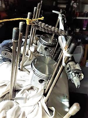

C'est pour cela que lorsque je refais un moteur complet j'enfile les pistons dans le bloc cylindre et je fais descendre les bielles sur le vilo

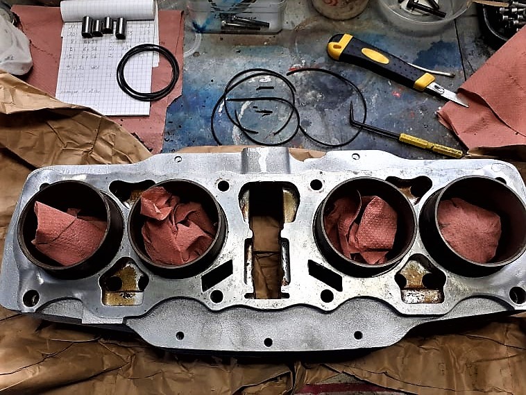

j'ai utilisé la méthode Cacajou, ça a très bien fonctionné pendant toute l'opération. C'est juste à la dernière minute et à l'opposé de mon regard, coté fenêtre dans la phase finale de descente. Une chance que le petit morceau ne soit pas tombé dans le carter d’où l'importance de bien protégé autour des bielles avec des vieux torchons ..... Du coup encore une semaine de retard ..... :twisted: :twisted:

Quand je suis seul pour faire ça j'accroche le bloc cylindre à mon palan et fais descendre par palier.
