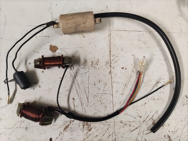

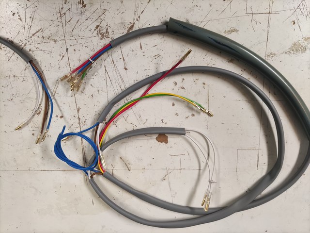

En attendant de commencer le remontage du moteur ...
Réparation / réfection du faisceau électrique.

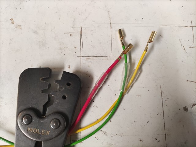

J'ai ajouté des fils pour passer la masse vers le phare et le feu arrière (bleu) car c'est souvent l'origine des problèmes.

Beau boulot, tu as bien pris de la cosse ronde "japonaise" ?
- Messages : 7450
Et il me semble que les cosses "Honda" ne sont pas du même diamètre que les autres constructeurs Jap's.

cbx a écrit :Et il me semble que les cosses "Honda" ne sont pas du même diamètre que les autres constructeurs Jap's.
Aurelia B20 a écrit :Beau boulot, tu as bien pris de la cosse ronde "japonaise" ?
J'ai bien pris des cosses jap'
Pour être intervenu quelques Honda, Yamaha et Kawa, je n'ai pas vu de différence pour les cosses sauf que sur certains faisceaux les cosses mâles sont massives et soudées.
