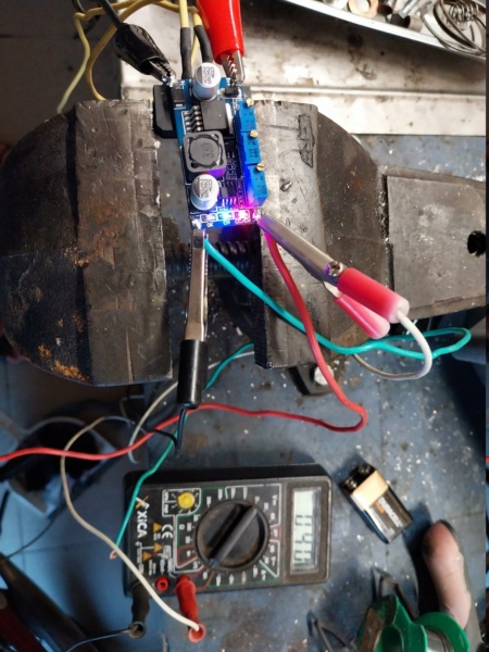

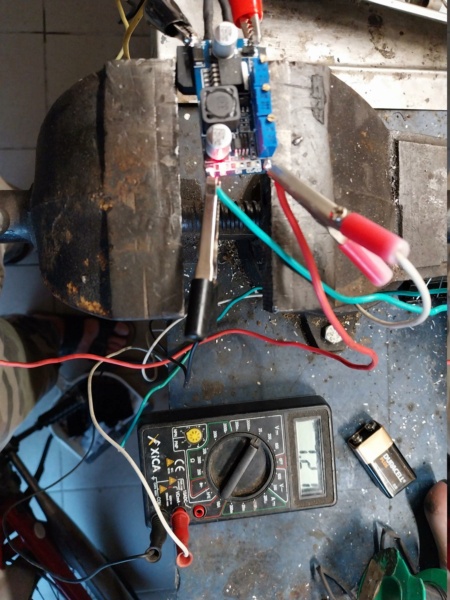

hello
voici le régulateur en cours de réglage :
il est composé de :
- un pont de diode monophasé,
- un régulateur de courant et de tension qui sert pour l'alimentation de LED.
on règle à 7.2V et 0,4V pour une batterie 6V et 4ah. je règle avec une tension et une intensité supérieures :
d'abord la tension en agissant sur la vis la plus en haut
puis l'intensité en agissant sur celle du bas.
y'a plus qu'à le glisser dans l'enveloppe
