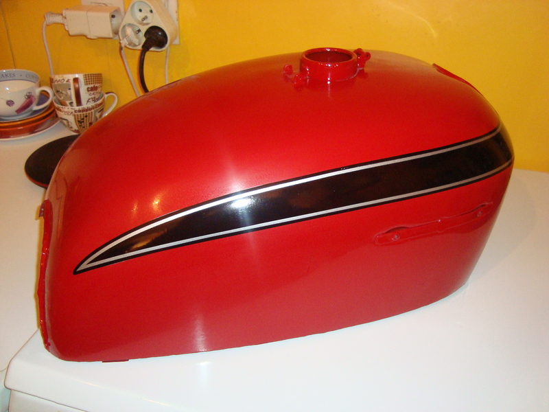

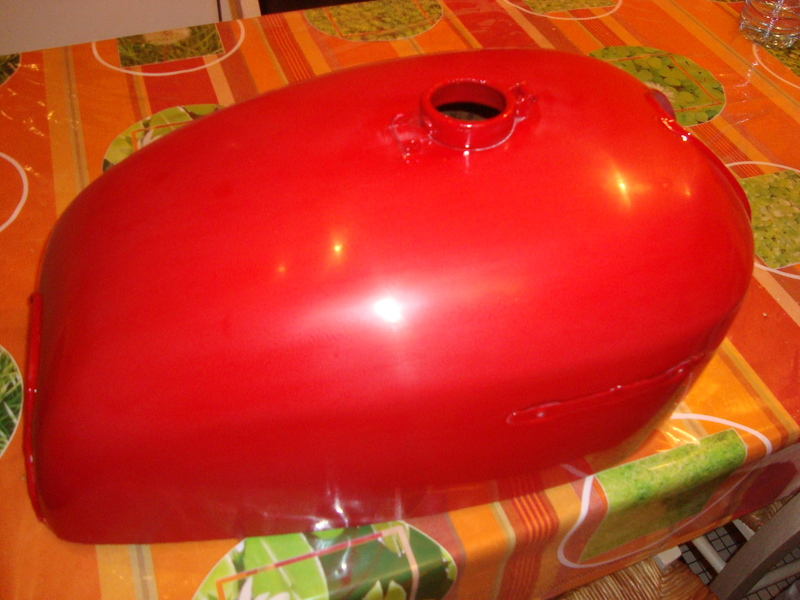

étant donné que j attends toujours le retour de ma visserie , je vais me consacrer a la rénovation de mon réservoir . le traitement anti corrosion a été commandé , il me faut les autocollants pour le réservoir et les carters latéraux . on trouve facilement ces stickers sur le net .
il me semble avoir lu quelque part sur le forum qu ils ne sont pas tous de bonne qualité . y a il un moyen de les différencier ? par le nom du vendeur peut être ? ou la provenance ?
mon peintre me propose de les noyer sous une couche de vernis . ca semble plus protecteur mais est ce que ca vieilli bien ?

Je connais mal les 400 Four, je ne peux pas te conseiller pour les stickers !
Par contre c'est très bien de les vernir une fois posés, ça les rends insensibles par exemple aux coulures d'essence sur le réservoir

je confirme, le vernis sur les stickers permet de les conserver
sur ma 250 G ex militaire, j'avais fait repeindre le réservoir par un peintre pro, puis il me l'avait redonner pour que je pose les stickers et je lui ais redonner pour qu'il passe le vernis, le résultat est tip-top !!!
le réservoir peint avant la pose des stickers
avec les stickers posés, ce sont des stickers type CB 750 car le réservoir des 250 G militaire était formé par un dessus de réservoir CB 750 pour augmenter la capacité en carburant à la demande des militaires...
et enfin sur la moto réservoir verni, et ça n'a pas bougé depuis 2012

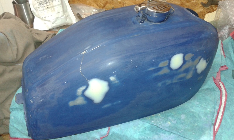

en attendant , il faut bien que je fasse avancer les choses . j ai donc commencé la remise en état du réservoir .
l extérieur tout d abord . j ai été étonné de découvrir qu' il s'agissait d une peinture vernie
alors que ce n est pas le cas sur les carters .
le ponçage a la cale a fait apparaitre des défauts que je n avais pas remarqué . j ai donc mastiqué un peu plus que prévu . mais rien de grave .

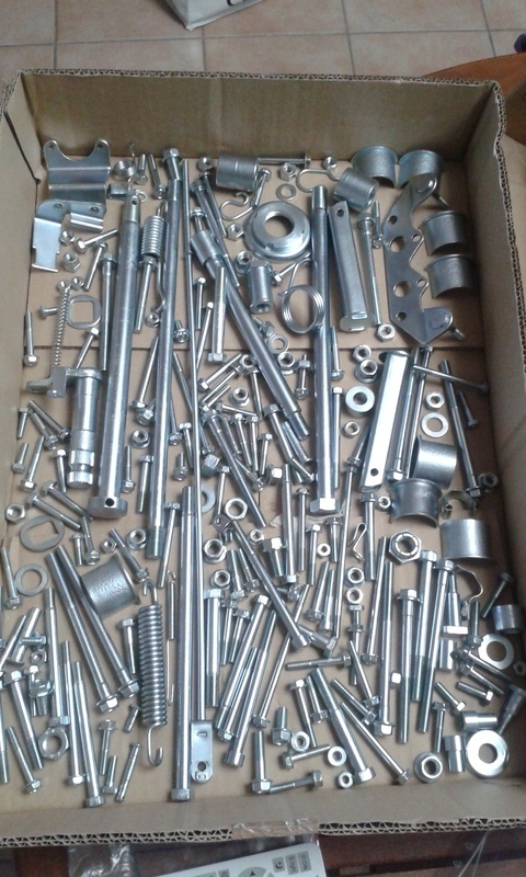

j ai reçu ma visserie fraichement re zinguée
c est superbe
la plupart des pièces semblent neuves

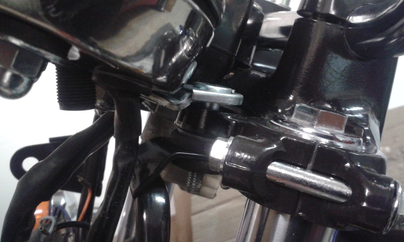

le remontage du cadre a donc pu démarrer .

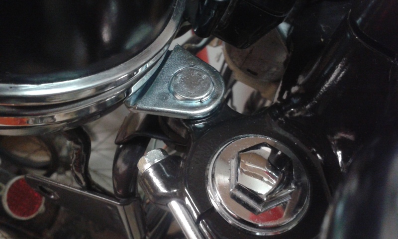

je trouve étrange que la pièce qui supporte les deux compteurs soit posée directement sur le Té supérieur , sans un caoutchouc entre les deux , pour amortir les chocs par exemple . quelqu un peut me confirmer le montage ? merci
