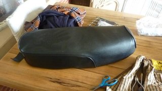

Messagepar PHILBOIS » 19 Fév 2021, 09:58
comme le chantait si bien la regrettée France Gall
"c'est peut-être un détail pour vous mais pour moi ça veut dire beaucoup" réfection de ma selle réussie, enfin pur moi il e reste à remettre la sangle :roll:
pour le reste je laisse dans son jus, j'ai réfléchi, une retouche par ci par là, bref de la remise en marche à la PHILBOIS :oops: :oops:
mais je la sauve de la destruction c'est le plus important
mais vous verrez le rendu ne sera pas trop mal, une machine qui aura passé les années avec tout le soin qu'on doit y apporter
franchement
la 1ere je viens d'acheter "restaurée" la 2eme celle que j'ai retapée
ImageImagepic upload

Messagepar NUAGE71 » 19 Fév 2021, 10:00
Beau travail André ;)

Messagepar Tiger.09 » 19 Fév 2021, 10:05
oui beau travail Philbois
reste à faire les roues :lol: :lol: :lol:

Messagepar PHILBOIS » 19 Fév 2021, 10:18
pour les roues, pareil dans leur jus, je nettoie encore encore et encore toute façon j'aurais pas votre patience et votre minutie :oops: :oops: j'ai regardé sa compression, rien à voir avec l'autre, en mieux, j'aurais bien fait l'échange de moteur, mais en le démontant, il y a un fil qui part du moteur et qui va vers l'intérieur du cadre :twisted: bof tant pis.... aléa jacta est :D
