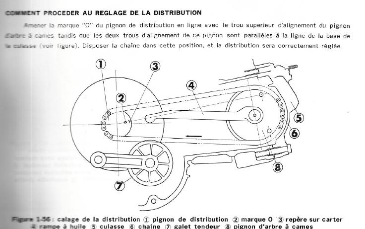

Pour les repères je crois me souvenir que celui de l’arbre à cames est Soit un trou soit une petite flèche. Dans le manuel du p50 il y a le schéma indiquant la manière de l’aligner, je regarderai ce soir.

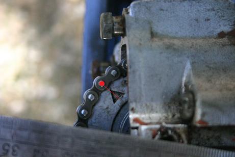

Sur le forum des Honda CB125 j'ai trouvé cette photo du pignon, le calage serait plus facile.
Sur le mien, il y a deux trous sur le pignon, lequel choisir ?

Re: Et un ptit PC50, un !
Voilà ce que je cherchais:
https://www.collectionneur-chineur.fr/forum/topic-12352-resto-complete-honda-p50-par-moi-meme-page-1.html
Schéma en milieu de page

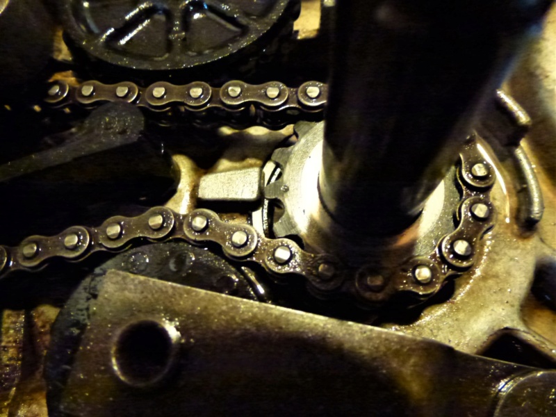

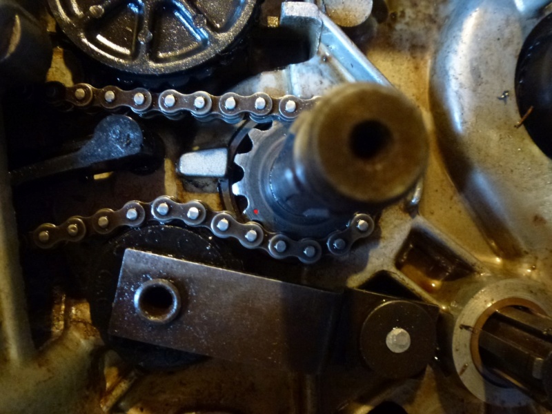

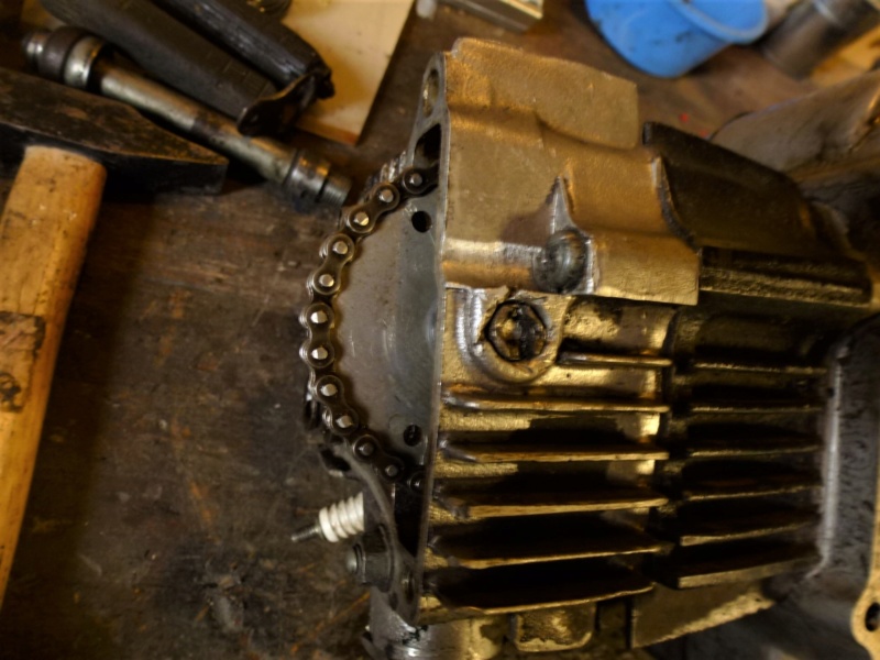

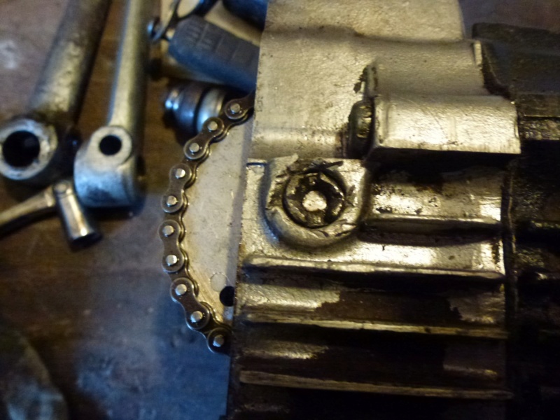

Alors ... je suis allé à l'atelier pour vérifier ...
Si je cale le pignon des culbuteurs comme dit, cela donne ...
En haut :
et en bas :
Y'a comme un blème, non ? Il n'y a aucun repère de calage pour le pignon menant. Il devrait être aligné sur quelque chose de fixe, non ?

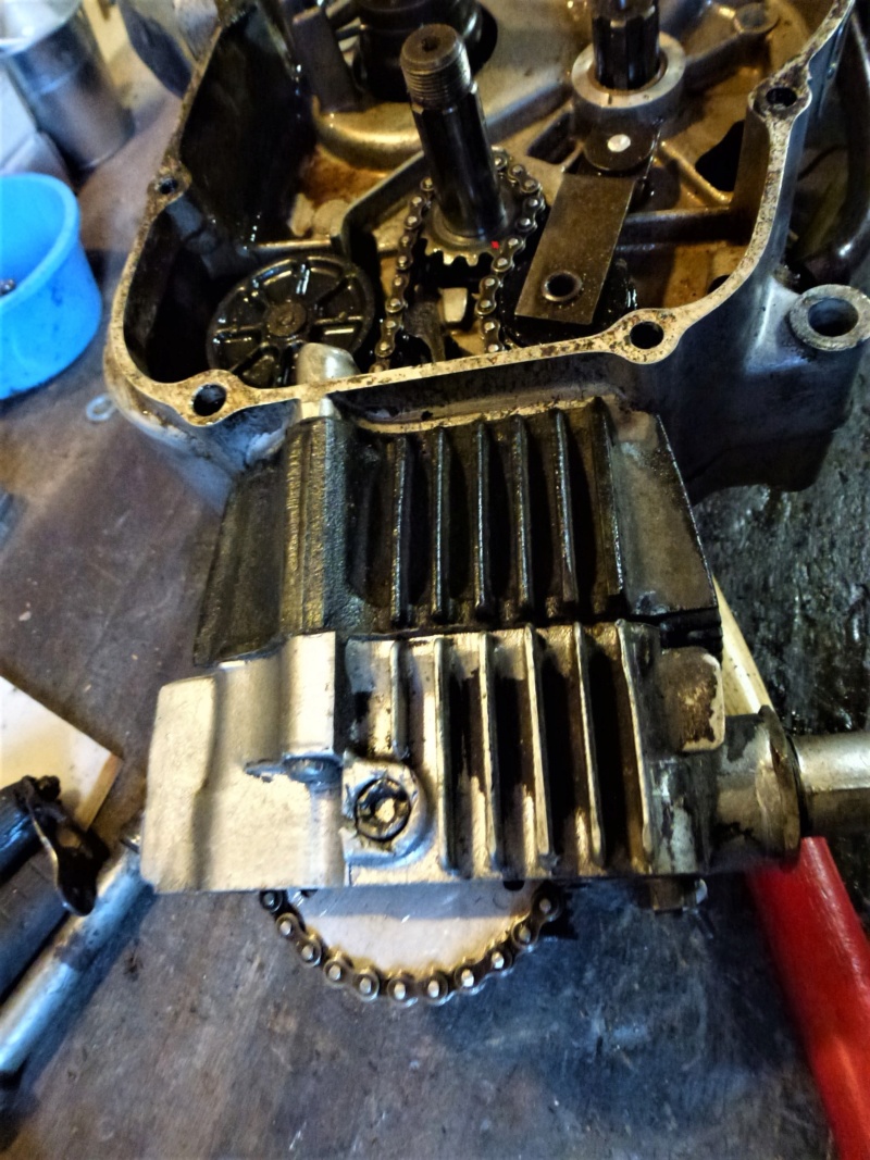

Une vue d'ensemble :

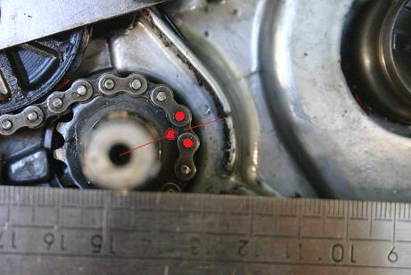

A moins que ce moteur ait été démonté et remonté n'importe comment ?Il faudrait qu'on ait au moins la distance en mm entre la marque "O" sur le pignon menant et le trou supérieur du pignon d'aac, non ? Sur le schéma il est écrit "amener la marque O du pignon de distribution en ligne avec le trou supérieur d'alignement du pignon d'aac". Mais, dans n'importe quelle position du pignon de distribution, il sera toujours aligné avec le trou supérieur du pignon d'aac. Je ne comprends pas quelque chose ...
Ou bien je mesure avec un réglet la distance entre les deux repères comme sur la photo ci-dessous ?
Si je démonte, sur quels repère remonter ? D'autant que je vais extraire le pignon pour changer les roulements de vilo ...
Heeeeeeeeeeeeeeeelp !!!!!!!!!!!!!!!!!!!!!!!!!!!
En haut :
et en bas :
