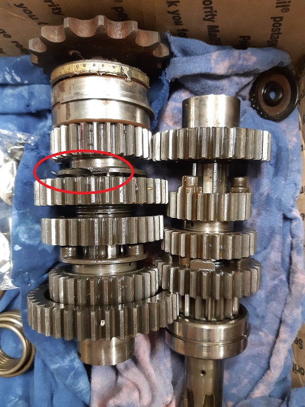

alain2933 a écrit :Cette casse de pignons c'est de la maltraitance ou plutôt un machin qui s'est filé dans le bas moteur ? Parce que la maltraitance à ce niveau... :shock:
Déjà vu pour cause de fourchette archi usée ;)

Des pignons cassés comme le tient c’est pas rare sur ce type de moto
J’ai peut être un pignon en occase.

Soupape a écrit :Des pignons cassés comme le tient c’est pas rare sur ce type de moto
Salut soupape.
Voila qui me rassure... quoi que... Je te laisse me faire signe si tu trouves ça, ce serait une aubaine :shock:
Par contre le morceau reste introuvable. il a du partir lors d'une vidange.

C’est un baladeurs de l’arbre secondaire? Donne moi le nombre de dents car j’ai peut être aussi du cb500 t et il y a quelques differences

Soupape a écrit :C’est un baladeurs de l’arbre secondaire? Donne moi le nombre de dents car j’ai peut être aussi du cb500 t et il y a quelques differences
@ Soupape : C'est le dernier baladeur avant le pignon de transmission. Il est donc sur l'arbre secondaire coté "gros roulement" et sortie pignon. Si j'ai bien compté, il y a 27 dents :)

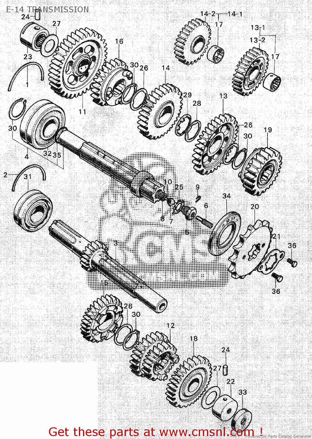

C'est curieux, sur tes photos on dirait plutôt que c'est le baladeur sur l'arbre primaire, à côté du gros roulement ?
Quel pignon sur ce schéma, le 19 ou le 15 ? https://images.cmsnl.com/img/partslists/honda-cb450k5-usa-e-14-transmission_big3IMG01171584_139b.gif

Voici le pignon incriminé, je dirai donc qu'il s'agit du n°19. ;) Qu'en penses-tu ?
Messages : 13257
Re: CB450k5 - Après 30 ans de repos...
Messagepar Aurelia B20 » 12 Jan 2020, 16:11
Voui ! :mrgreen:
