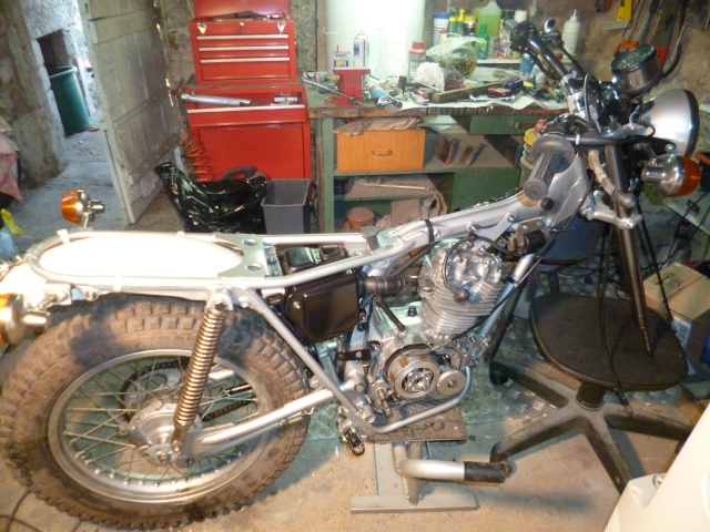

Profitant de la météo "pourrave" ( Neige et grésil ) je continue mon petit remontage.
Compte tenu de mon système de rangement et d'archivage particulièrement " chiadé "  ,
Je m'aide de docs techniques et des photos faites avant démontage.
Avant
Maintenant

Ensuite , pas trop de bricoles sur la TLs.
Réglage de chaudière et informatique sur les ordis de Mamy obligent .
Pour la détente , pose des câbles , des manettes , des commodos et de pas mal de fils sur la TLs.
Reste plus qu ' à brancher tout ça Image
Et surtout à ranger proprement tous ces sacs de nœuds

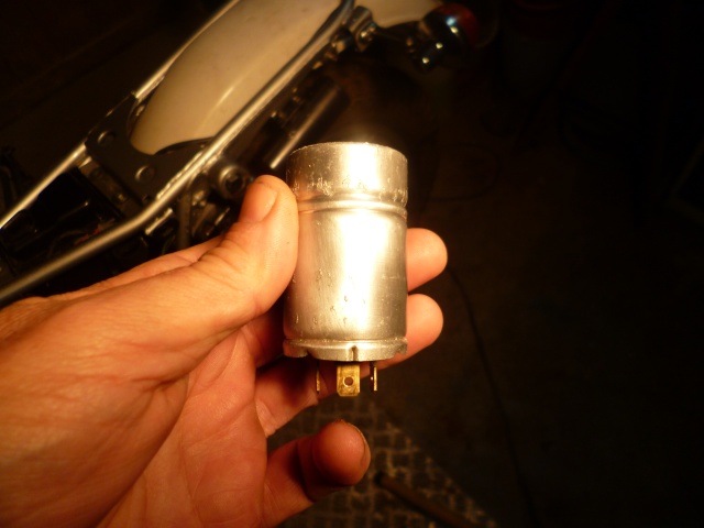

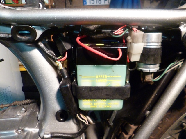

J 'ai terminé la phase électricité de la TLs.
La prise arrière du faisceau (clignos + feux arrière ) a enfin trouver sa place .maintenant , elle est invisible.
Le connecteur avant , a enfin pris sa place , je l'ai protégé , avec les moyens du bord.
Aprés essais , tout est ok . seul bémol ; le klaxon est comme je le pensais un 12 volts.
comme tout est bon ,j'ai refermé le phare.
Il ne me reste plus qu'à commander une batterie neuve .

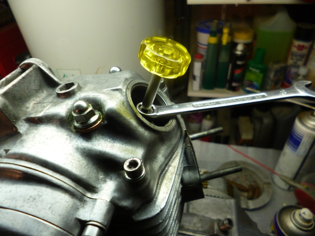

En revenant , j 'ai juste eu le temps , de passer par la cave , pour régler les culbuteurs ( pas ceux de Mamy , ceux de la TLs ) :lol:
Réglage du jeu avec le petit outil qui va bien :
Et changement des joints des bouchons.
En principe le stator ne risque rien , j'ai pensé à bien resserrer les écrous.:lol:

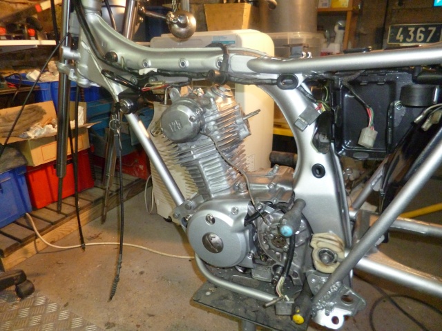

J 'ai descendu la TLs de la table , pour pouvoir mettre le moteur plus facilement
A votre contact , je me bonifie . J 'ai même penser à mettre un carton , pour ne pas "niaquer" la peinture du cadre.
Mise ne place du moteur.
Il , ne me reste plus qu'à retrouver les vis de fixations , dans mon boxon ImageImage

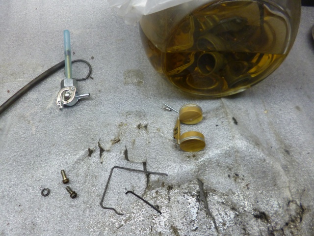

Sur ce brillant succés , j'ai entrepris de nettoyer le carbu.
Du bricolage , sans soucis  Image
Le joint de cuve , sec comme les fesses des vielles copines à Mamy , c'est lamentablement déchiqueté dans mes doigts .
J 'ai constaté d'ailleurs , qu 'il était plus fin et moins plat, que ceux des carbus de Honda que je connais..
Même pas mal  Image
J 'avais prévu le coup , et le kit de réfection de carbu , que j 'ai commandé chez Motorradbay ,lundi , est arrivé ce matin par la poste.
Un petit point sur l'avancement des bricoles:
Fin de l 'installation du compartiment à batterie:
:Image
J 'en ai profité pour me faire une anti séche pour connecter la centrale clignos à 3 plots.
si un copain du Fofo , peut m'indiquer la signification des lettres :
- B      ( je pense Battery )
- E      ( peut être Earth , comme terre pour masse , mais je ne suis pas sur du tout. En anglais la masse correspond à Ground )
- L       (je pense Light)
Un pote m'a donné les petits rilsan qui vont bien
Les cales pied , la béquille et la barre de frein..
