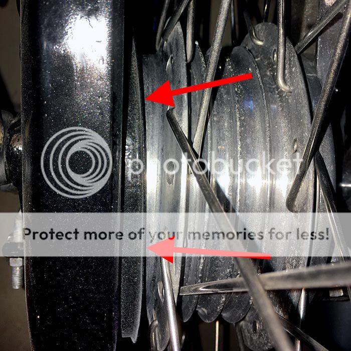

Messagepar Dominique » 13 Mai 2019, 16:28
Tiens sur les tiens il n'y a pas les espèces de "lèvres" qui font un retour-ourlet vers la roue !
Aurelia B20 a écrit :Image

Messagepar PHILBOIS » 13 Mai 2019, 16:58
;) a vrai dire leurs photos sont assez trompeuses. Je me demande même si leur nouvelle photo de la partie qui posait un doute a été faite sur le même carter. Sur la première y avait aucun doute çà n"allait pas. grâce à ma photo envoyée de ton carter, il semblerait qu'il en ai pris une autre partie??????
bizarre. Mais faut reconnaître que c'est pas trop facile de discuter (la barrière du langage). Hier ils me disent que les poignées sont parties, aujourd'hui ils me disent qu'ls vont faire un envoi groupé avec le carter. :roll: :roll:

Messagepar Dominique » 13 Mai 2019, 17:19
PHILBOIS a écrit :"...Je me demande même si leur nouvelle photo de la partie qui posait un doute a été faite sur le même carter. Sur la première y avait aucun doute çà n"allait pas. grâce à ma photo envoyée de ton carter, il semblerait qu'il en ai pris une autre partie??????
Non ce sont bien les deux mêmes demi-carter, mais le seconde photo est mieux prise, aidée en cela par le genou du photographe qui les maintient rapprochés :D
