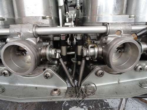

Des ressorts additionnels sur les papillons de gaz et sur les volets de starter , quelque chose me disais que ça allait être un grand moment pour la sauver
Les axes des papillons étant reliés entre eux par une fourche s’emboîtant dans un empilage de deux rondelles + ressort ,vis et contre écrou , certes un peu délicat à placer et de guider les tubes de liaisons divers en même temps .
Le gars n'a surement pas eu le doigté nécessaire et a déformé les fourches à grand renfort de levier.
Leur précision étant de l'ordre de 5 dixièmes pour un bon alignement et une rotation parfaite des axes entre les deux rangés de 3 carbus
D’où cet ajout "brico truc" en photo 2 qui ne devait pas faciliter la douceur de la poignée de gaz .

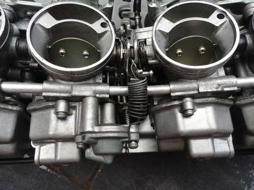

Le point le plus critique de cette rampe ce sont les axes de volets de starter .
Chaque axe d'une longueur d'environ 20 cms qui travers les 3 carbus ne doit pas avoir un faux rond supérieur à 3 dixièmes d'un bout à l'autre
Ils doivent tourner librement et retomber par le poids des volets car le système est pourvu d'un dénoyage qui entrouvre les volets quand le moteur monte à 2000 tours plein starter
Deux petits ressort spirale assurent le mouvement en fonction de la dépression
Là encore le massacreur a frapper fort et jouer du ressort (photo 1)
+ de 1 mm de voile sur les axes
Ces pièces ne se détaillant plus , sauf en occasion pas évidentes à trouver en bon état il a fallu réaligner

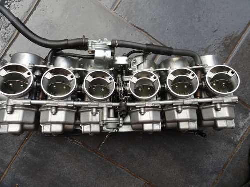

Après 25 heures de sueur elle a retrouvé son aspect originel , pfiouuu :D

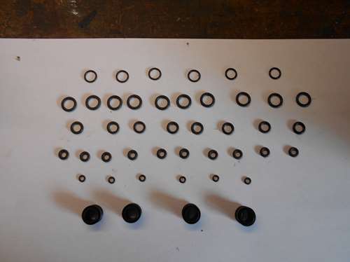

Tu ne crains pas que les toriques finissent par sécher à rester stocké .
Ce sera , je te fais confiance , un test d'étanchéité à l'établi avant montage , je pense ;)
Il y en a beaucoup :D
