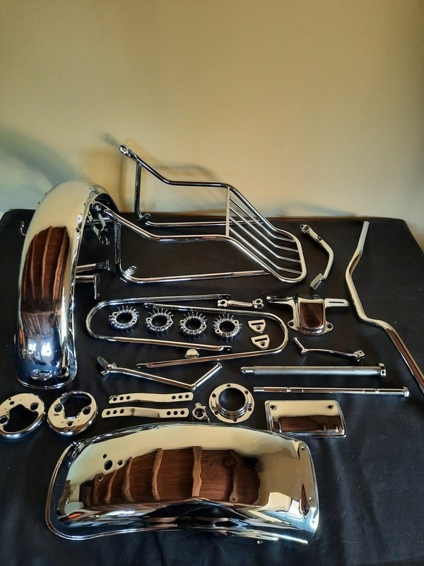

En attendant la métrologie
je continue dans le qui brille...
un peu de chrome :D
Image[/URL]
Bonne journée :D

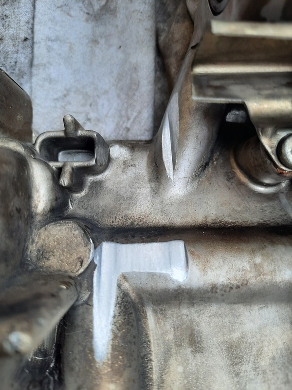

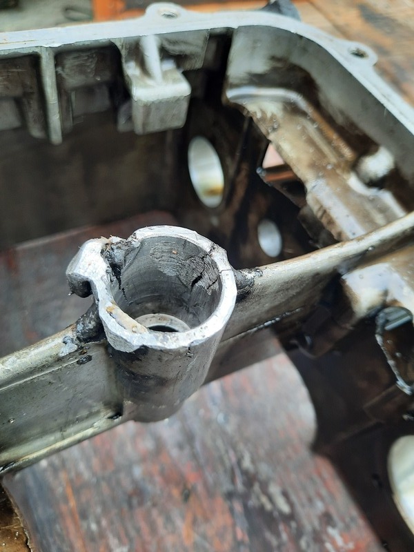

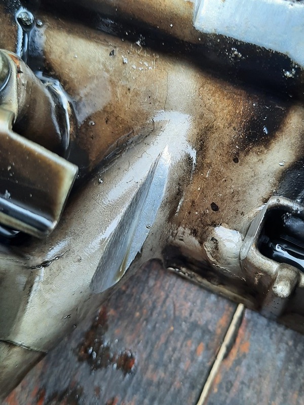

Les pièces sont parties en métrologie...
Vilo, carters, cylindres, pistons, arbre à cames... verdict dans 10 jours :mrgreen:

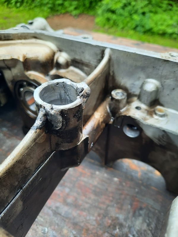

Sans surprise dans le carter moteur, la chaîne primaire a fait son œuvre...
Le support de la crépine a pris cher aussi... surprenant !
il devait être collé et démonté au marteau :D
Image[/URL]
Image[/URL]
Image[/URL]
Image[/URL]
Après la métrologie le carter part en soudure pour recharger l'usure de la chaîne sur le conduit d'huile et mieux réparer le support de la crépine :D
j'ai un pote soudeur, il a halluciné quand il a vu ça, il va le reprendre et refaire l'alésage
:D

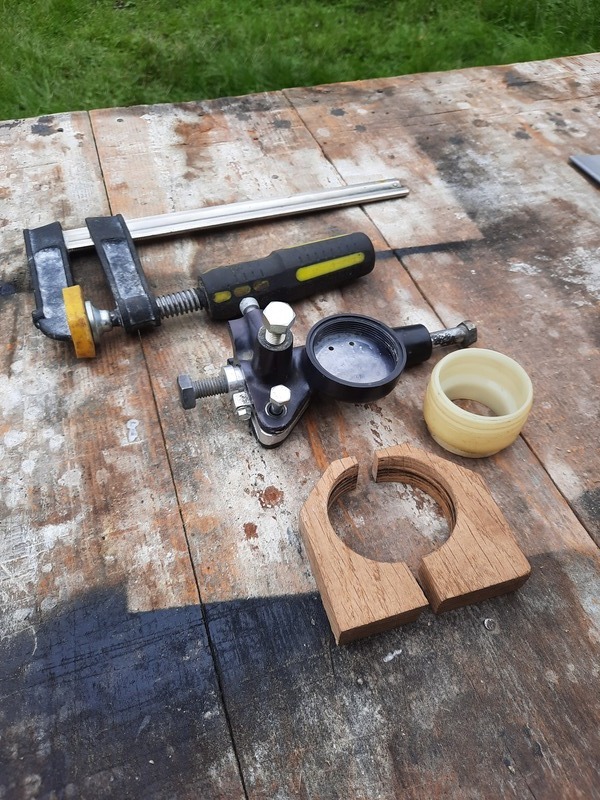

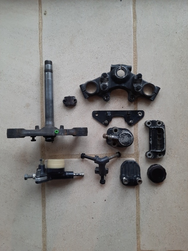

En attendant...
Un peu de thermolaquage noir satiné :D
J'ai essayé de faire le maitre cylindre ... je verrais par la suite :D

Belle usure du carter par la primaire, rarement vu aussi profond sauf une 500 qui avait plus de 100 000 bornes avec la chaine d'origine :o :shock:
Et étonnant cette déformation du support de crépine, comment ça a pu se faire ??? :shock: :shock: :?
Messages : 7278
Re: Cb 500 Four façon puzzle
Messagepar Mathieu Viollet » 15 Mai 2023, 13:00
une bécane montée avec un 4 en 1 passant sous la bache à huile et le "mécano" a bourriné pour essaser de retirer la bâche sans démonter le collecteur?
