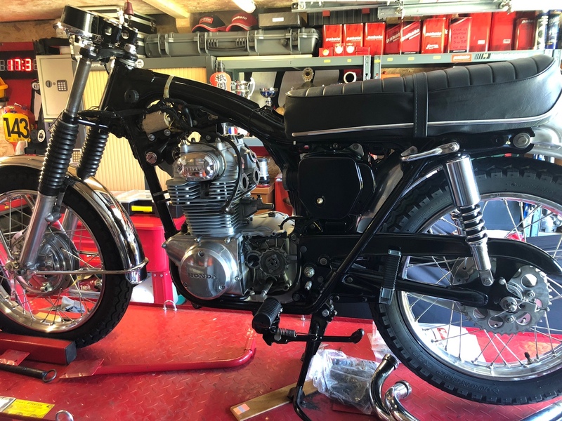

Joli travail...ta moto semble comme neuve !
Félicitations

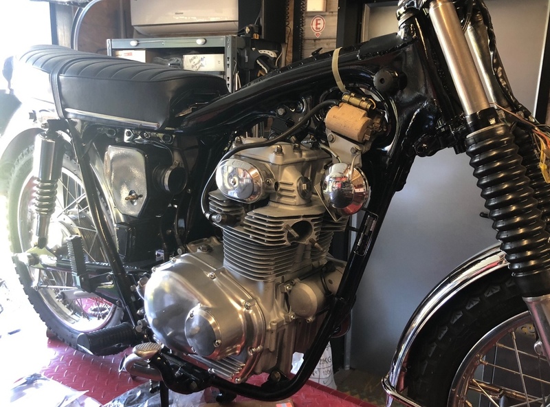

Et bien un CB250 c'est pas du tout comme Papa dans Maman !
Compliqué à enfiler, je préfère de loin le 750 qui est plus lourd mais beaucoup moins chiant à mettre, enfin c'est fait !
Pour le remettre en place j'ai quand même du enlever le démarreur, le klaxon et le support moteur supérieur du cadre parce que sinon ça rentre vraiment pas bien du tout !
Maintenant il reste beaucoup de choses encore à voir en accessoires ( kick, sélecteur de vitesse, réglage embrayage, guidon, câbles et commodos, phare, réservoir, caches latéraux) les derniers réglages moteurs pour l'avance et la PEINTURE ROUGE CANDY et BLANC CASSE !

Ha une bonne chose de faite
J’ai remis en place mon moteur de 350 seul, mais sans embrayage ni démarreur ni vis d’échappements et sans les pattes hautes de support moteur j’ai juste été aidé pour placer un gros tournevis dans le support arrière
Il faut dire quand même que j’avais appris par cœur les explications de Alain-Aurélia, le rentrer droit légèrement penché en avant puis….
En tout cas beau travail, hâte de voir la suite

Et donc tu as dû retirer le carter alterno pour remettre l'arbre du démarreur dans le pignon qui va bien.
- SPEEDYJLO
- Messages : 1596
Mondialen a écrit :SPEEDYJLO a écrit :.....
Pour le remettre en place j'ai quand même du enlever le démarreur, le klaxon et le support moteur supérieur du cadre parce que sinon ça rentre vraiment pas bien du tout !..........
Et oui !! Bien vu l’aveugle dit le muet au sourd !
