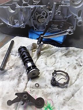

Aller un peu de sérieux ..... donc ce matin je suis allé déposer un piston 0.25 + segments chez le rectificateur.
Le travail sera livré dans 2 semaines.
Donc je fais joujou avec ça...... (photo ci-dessous) le problème c'est que c'est une première pour moi, ça n'a rien à voir avec "Al Tobec" de 1958 :lol:
J'ai regardé l'éclaté de pièces, le manuel d'atelier, la RTM..... fouiné un peu sur le net, pas bcp plus de détails sur le remontage !!!!...
Donc je lance un nouvel appel à l'aide, pour conseils et avis autorisés.... ou une adresse tuto ;) merci

OUPS ! cela me rappelle quelque chose lors de mon remontage sur la K1 ! J'en étais au même point et avais beaucoup d'interrogations ?
heureusement c'est résolu, soit tu retrouves les pages d'explications sur le forum qui sont très claires soit les potes vont te rencarder rapidement !
En tous cas ce sera résolu ! :mrgreen:
Re: Renaissance 750 k2
Messagepar Leenane » 26 Jan 2021, 15:59
Merci, je vais aller voir sur tes posts ..... j'ai aussi réussi à tout monter et je pense dans le bon ordre, mais ça bloque .... je vais aller me laver les mains et faire la lecture après.... :D 8-)

Messagepar B'lial » 26 Jan 2021, 16:35
Salut Layosh,
j'ai cette photo prise au démontage de Mamie K7:
