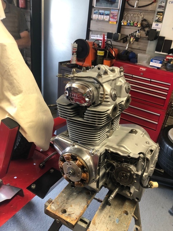

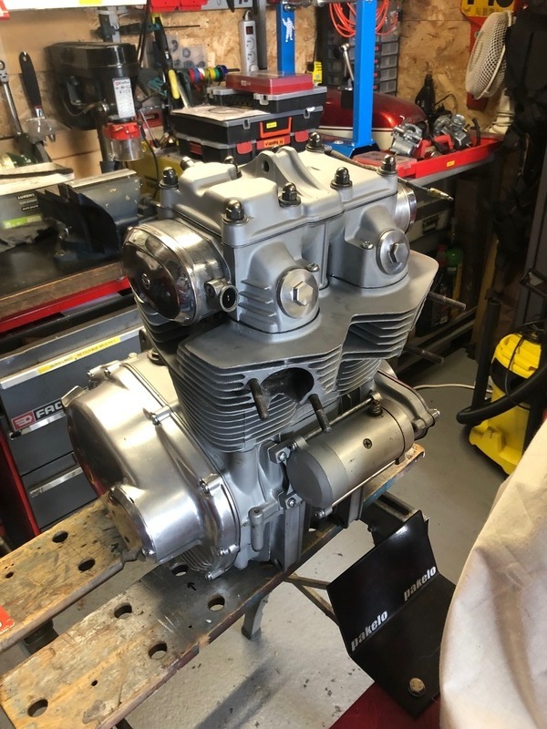

En tout cas bien content pour toi Jean-Luc de voir ton beau moteur avec tous ses carters remontés ;)
