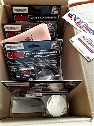

:oops: :oops: :oops: :oops: :oops: Bien fatigué ... (dur, dur l'anniv des 23 ans de ma fillote ) :? :? donc je ferais le test avec sélecteur de vitesse demain .... j'ai aussi trouvé un colis dans ma boite à lettre en allant ouvrir le portail ..... :P :D
Commande et livraison en 48h00 chrono ! Merci Olivier :P 8-)

:lol: :lol: :lol: Eh ben non, les pistons cote +0.25 viennent d’arriver et j'ai RV avec le rectificateur demain matin pour la culasse qui est à réaléser ....
Cet après midi, je vérifie le passage des vitesses comme préconisé et je ferme les deux carters à la Loctite 518 :D ... ce matin paperasse dans le bureau, fait trop froid dehors ... :mrgreen:
