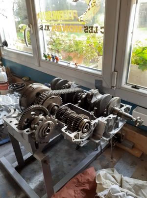

Samedi pluvieux ..... samedi heureux ! .... prêt à refermer les 2 carters, qu'aurais-je pu oublier ? ? ....
J'ai la Loctite 518, je me rappelle qu'il ne faut pas trop en mettre, que ça ne doit pas déborder à l'intérieur ni à l'extérieur ...
Mettre un petit filet d'huile sur les coussinets et quoi d'autre ....

La petite "larmichette" de pate autours des passages des vis prés de paliers de vilo , sinon risque de suintement par les filetages

La loctite 518 est une.pâte qui est dite anaérobique et qui ne sèche qu'en l'absence d'air.
Donc, si, dans le pire des cas, elle venait à déborder un peu, elle ne bouchera pas les passages d'huile.
Pour l'extérieur, si tu remarques après serrage des carters, un petit débordement par endroits, il suffit de l'essuyer avec un chiffon sec, ça part très bien.
Pour le reste, vérifie que les trois demi segments qui maintiennent latéralement l'arbre primaire sont bien en place.
Regarde aussi sur le carter inférieur que l'extrémité creuse de l'axe de maintien des fourchettes est bien vers l'exterieur (mésaventure perso vécue qui m'a obligé à réouvrir les carters).

Merci pour toute ces précisons bien importantes.... donc passage à l'acte >>>>
- Les demi segments sont bien là,
- La fourchette était bien levée quand j'ai soulevé le carter pour le poser sur son jumeau...
C'est un montage à blanc sans joint.
Si je veux vérifier le passage des vitesse il y a-t-il une technique particulière ou une astuce qui évite une réouverture de l'ensemble une fois l'assemblage terminé ?
