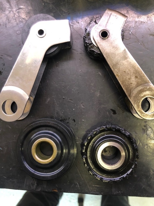

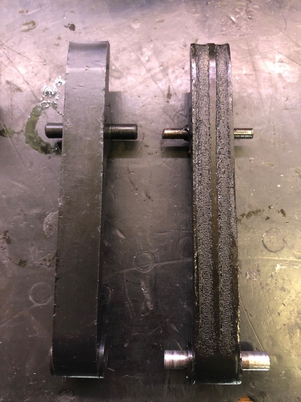

Messagepar SPEEDYJLO » 20 Juin 2022, 13:01
Quelle est la différence entre des vieilles pièces plus qu'usées et des neuves pour la distribution ???
Et bien c'est facile à voir ! :shock:

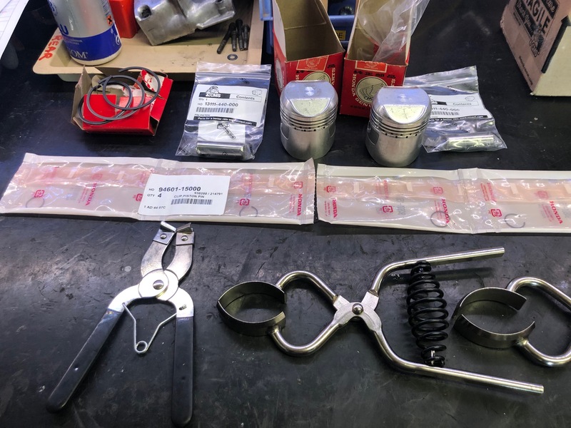

Ce matin atelier pistons et distribution !
Tout est neuf : Pistons / circlips / axes / segments / joints / chaine de distribution / Roulette / tendeur / amortisseurs....quand les segments manquants arriveront, je pourrais alors attaquer la culasse et arriver au fameux calage de distribution et je suis sûr que j'aurais besoin de vos conseils pour arriver à le caler ! :roll:

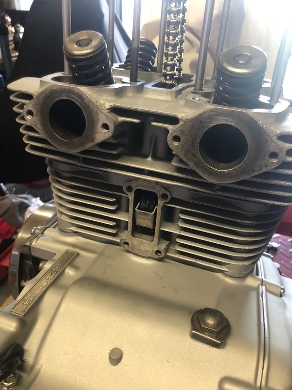

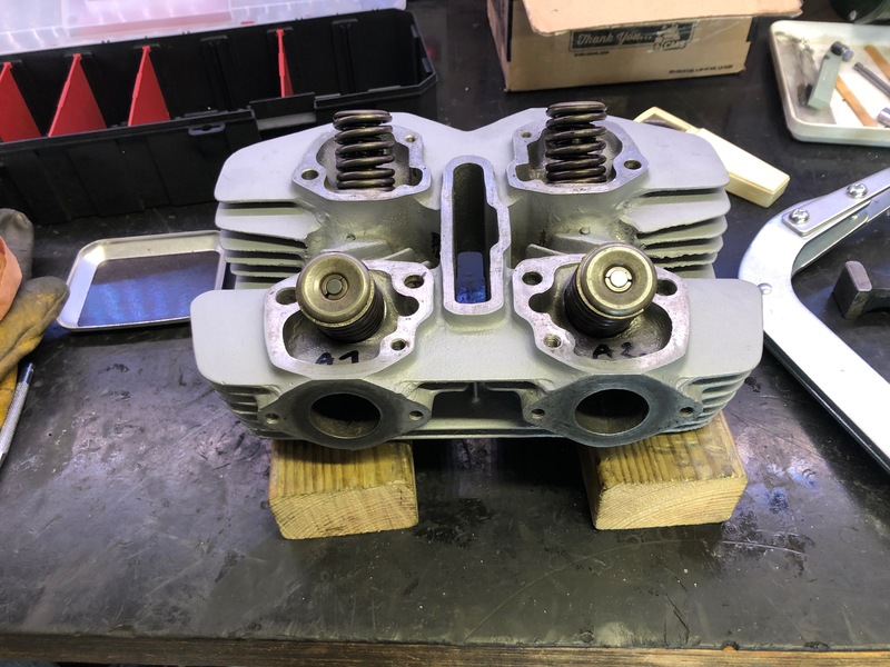

Messagepar SPEEDYJLO » 23 Juin 2022, 16:22
Toujours pas de news de mes segments manquants, alors je m'occupe comme je peux ! :?
Remontages des soupapes avec leurs ressorts dans le bon sens (petites spires en bas et grosses en haut) et avec de l'huile dans le guide ainsi que sur les coupelles inférieures et supérieures avec leurs demi-lunes, tout est prêt pour avancer sur ce moteur ! :roll:

Messagepar jeronimus76 » 23 Juin 2022, 18:06
Reste a faire le test d'étancheité avec l'essence.
Messagepar SPEEDYJLO » 23 Juin 2022, 21:55
jeronimus76 a écrit :Reste a faire le test d'étancheité avec l'essence.
Déjà effectué sans les ressorts juste après le rodage alors avec les ressorts c'est encore plus étanche ! :mrgreen:

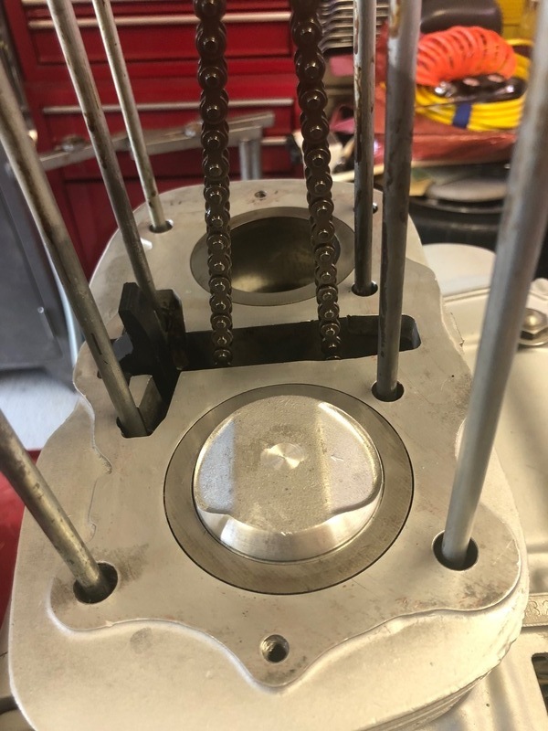

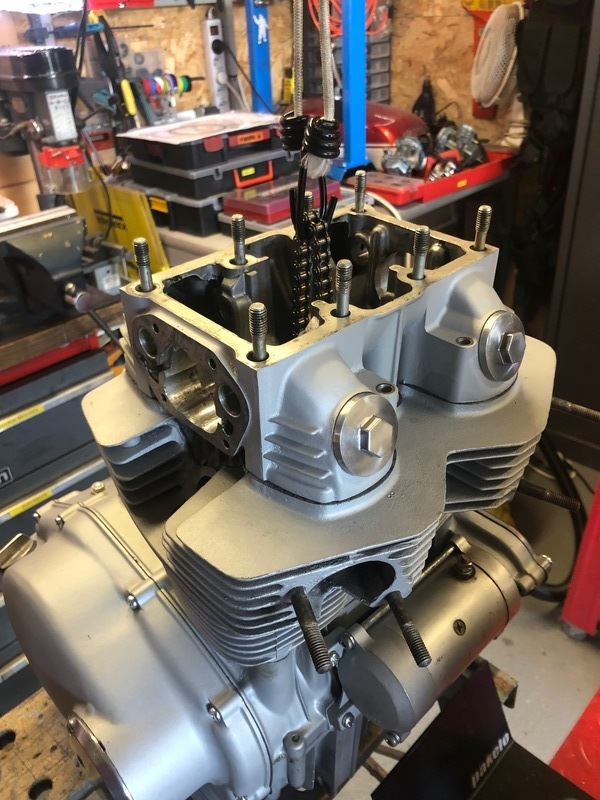

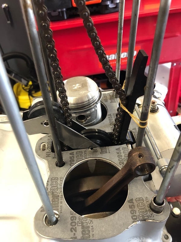

Messagepar SPEEDYJLO » 27 Juin 2022, 16:20
ENFIN ! :P Les segments manquants sont arrivés !
J'ai donc monté le deuxième piston et le bloc cylindres
Montage impeccable avec la pince HONDA et le bloc piston maison puis montage de la culasse et demain calage de la distribution ! :mrgreen:
