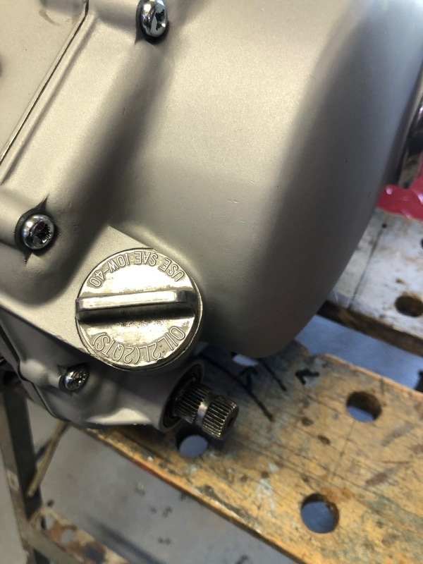

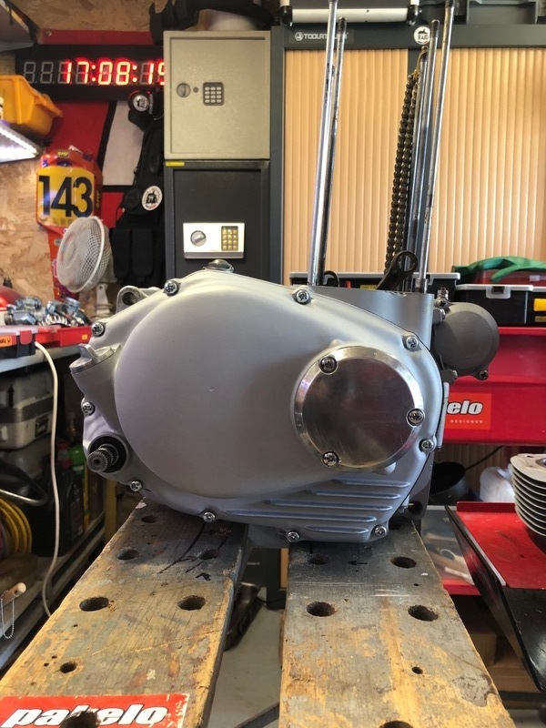

Et bien aujourd'hui retournement du moteur et mise en place du carter d'huile avec joints neufs et vis neuves (Celles de CMS reçues dans une petite boite en carton mais elles sont plus molles que les origines
mais plus jolies
) ça avance doucement !
Comme HONDA préconise de la 10W40 pour la 250, je vais opter pour une PAKELO MULTISINT MBK 10W40 en JASO MA2 qui est beaucoup plus performante que les huiles utilisées et existantes en 1971 car elle peut atteindre 215°c avant de brûler et comporte les bons additifs pour l'embrayage, en fait c'est une huile minérale à 80% et 20% de molécules synthétiques qui n'existaient pas dans les années 70. Ah le progrès !
