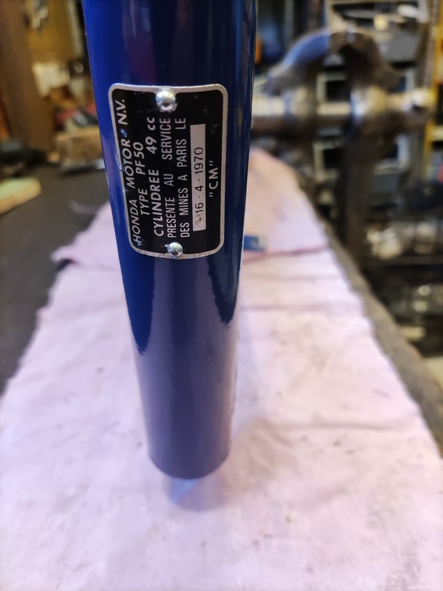

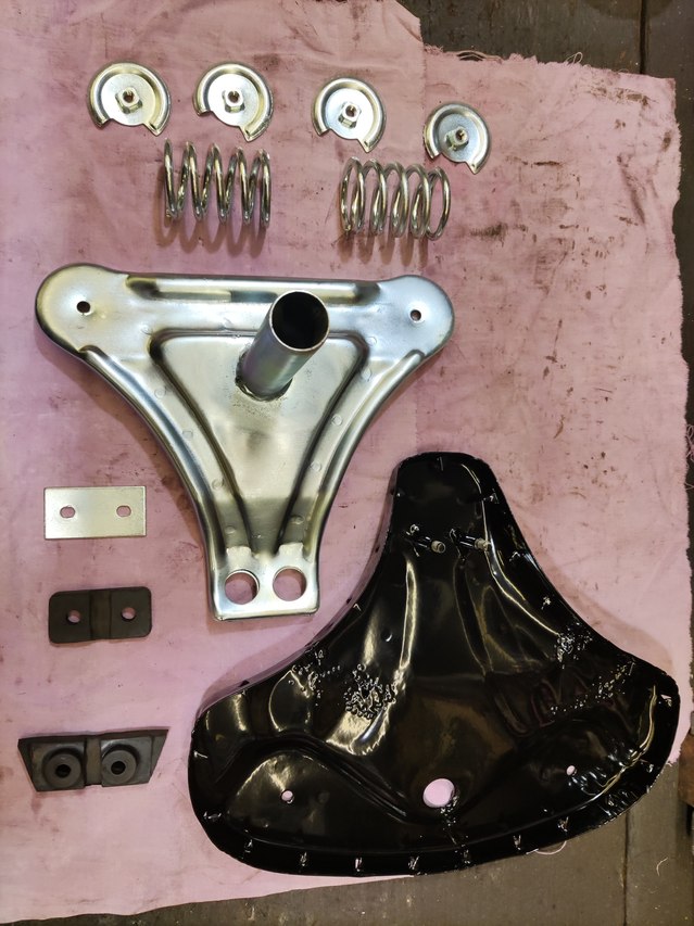

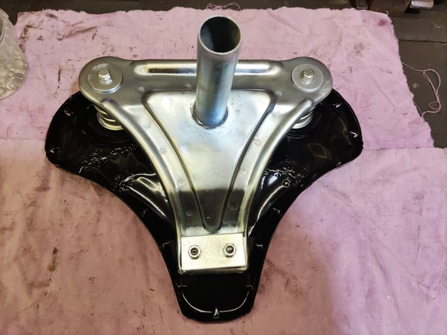

La touche finale pour le cadre

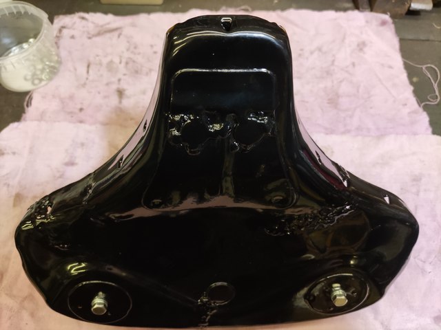

Assemblage de la selle
J'attend la nouvelle housse qui sera faites par ma fille sur le modèle de l'originale.

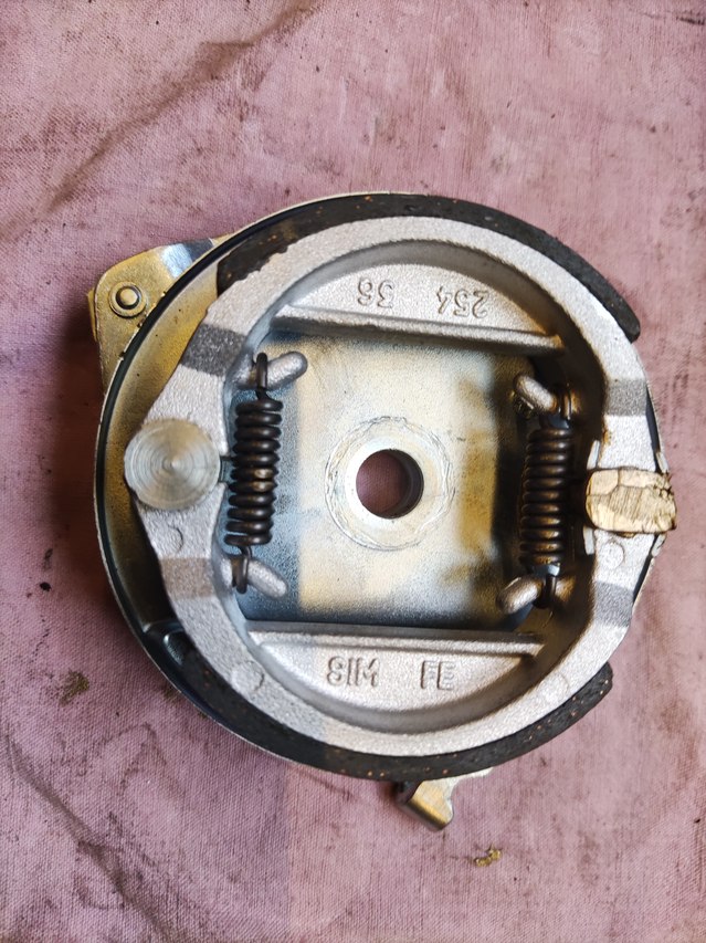

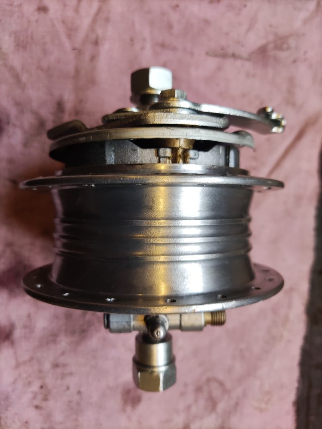

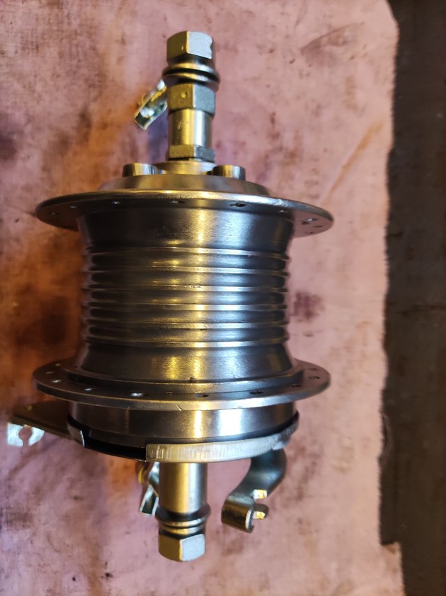

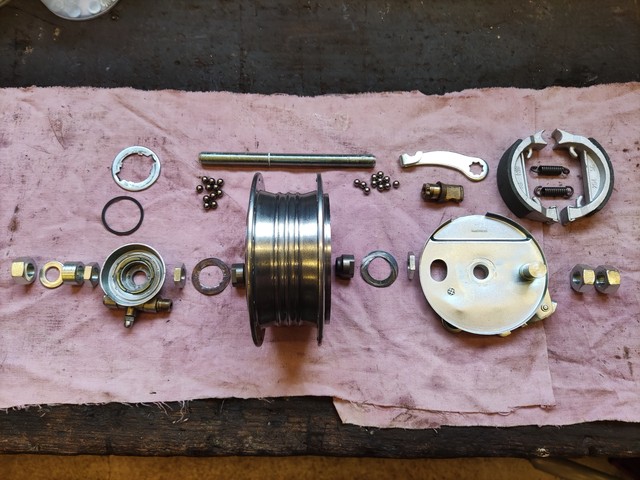

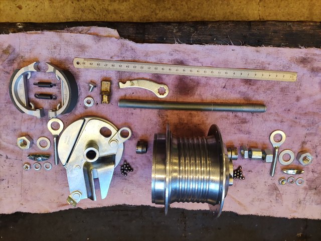

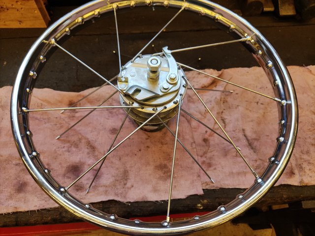

Assemblage des moyeux
Au remontage, je me réfère toujours aux éclatés de la part-list, Au bout de 50 ans et de plusieurs propriétaires, les assemblages ne sont plus dans l'ordre, les vis ne sont pas les bonnes, les rondelles se perdent...
Roue avant
Roue arrière
Roue avant
Roue arrière

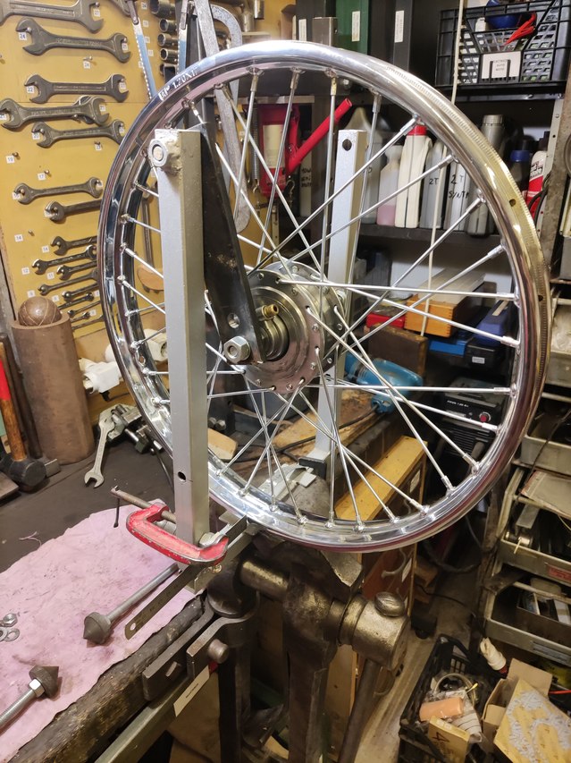

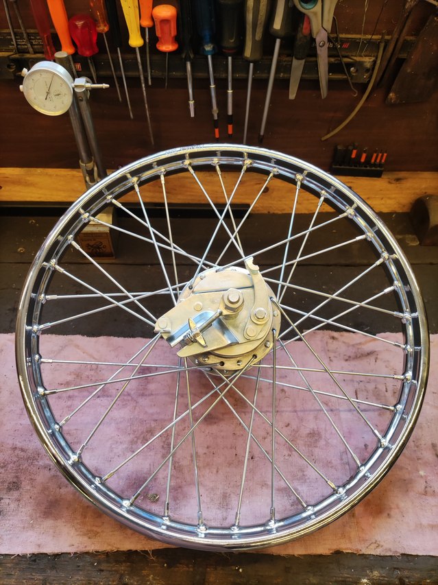

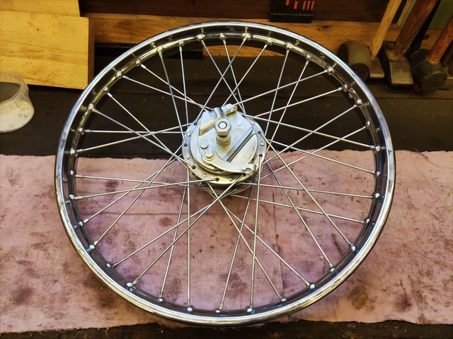

Rayonnage de la roue avant
Réglage du saut et du voile, cela prend du temps et de la patience, au bout de 2h moins de 3/10e de saut et de voile !
J'ai modifié un support que j'utilise pour les roues de moto.
