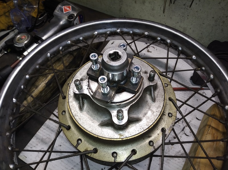

En attendant de recevoir les pièces des carbus, je me suis lancé sur les jantes. Elles sont dans un état correct, je vais essayer de les polir. Avant de me commencer le polissage j'ai voulu démonter les axes et sortir les joints spi et les roulements qui sont apparemment d'origine.
Sur la roue avant pas de soucis, je me suis fais une clé à ergot maison, et l'écrou est venu facilement :
Par contre sur la roue arrière j'ai pas mal galéré pour sortir l'écrou de serrage avec 4 trous :

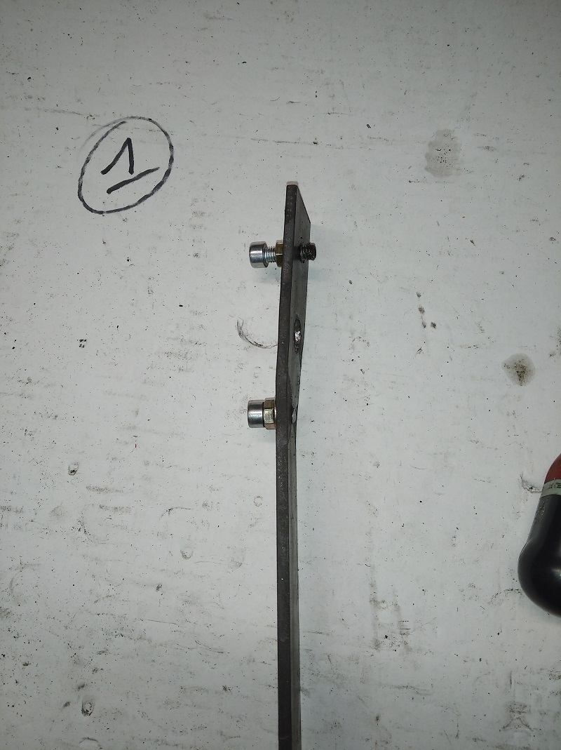

J'ai commencé par faire un extracteur dans du plat de 4mm avec 2 vis de 6mm tordu en 2 minutes
La vis de 6 a été cisaillée nette :

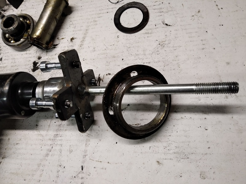

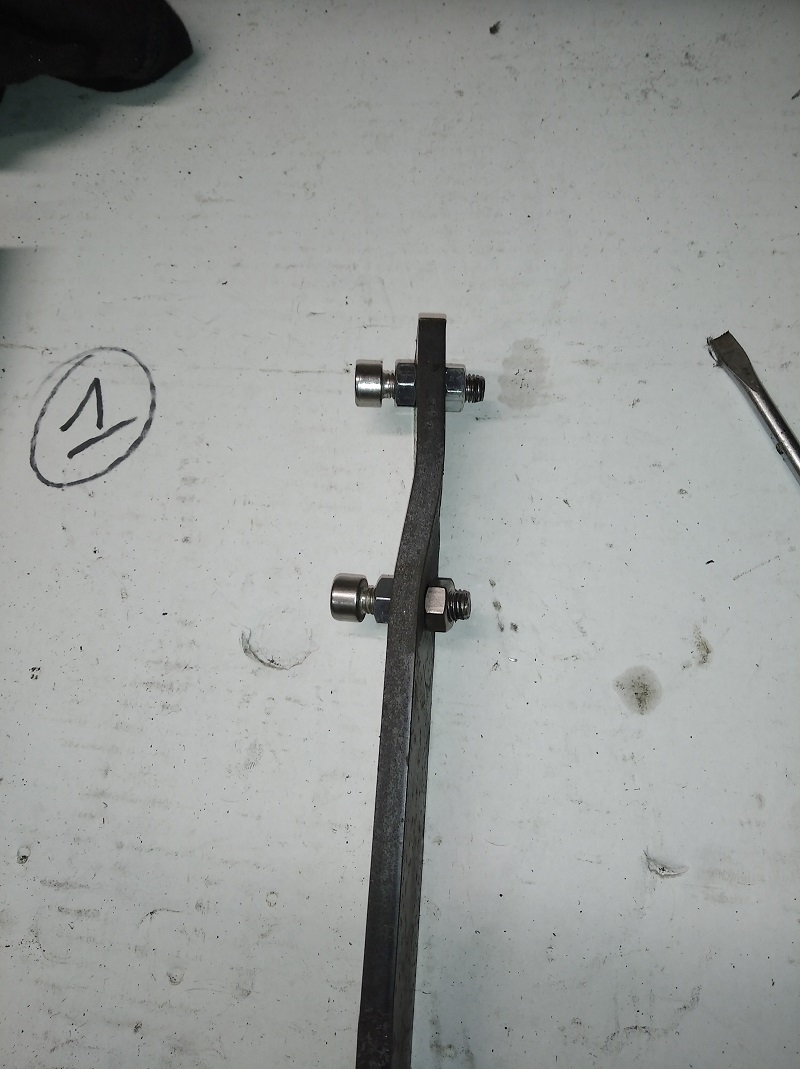

Je suis donc passé sur du plat de 8mm avec 2 vis de 8mm
et là aussi l’extracteur n'a pas résisté longtemps

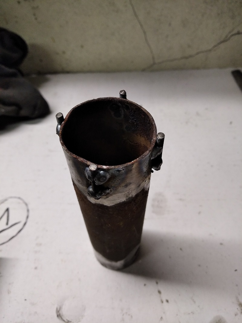

J'ai donc fini par sacrifier une vielle douille de 32 pour faire un extracteur digne de ce nom que je puisse le choper à la clé à chocs :
Après quelques vis de 8 cisaillées, j'ai fini par comprendre que c'était un pas à gauche...
Bon au final j'ai réussi à le sortir, mais j'étais pas loin de sortir la dremel pour le découper

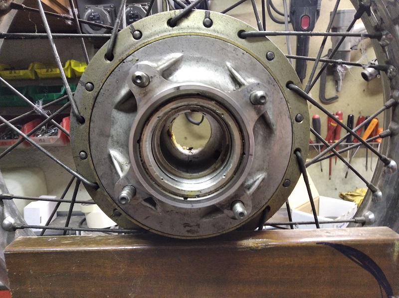

On y voit plus clair :

pour ton extracteur, j'ai fait un modèle un peu similaire au tien , si ce n'est que faute de clé à choc à l'époque, j'avais fait traverser une tige filetée à mon outil, afin de bien le maintenir en place. une fois que ça ne peut plus riper, le desserrage dans le bon sens se fait aisément.
