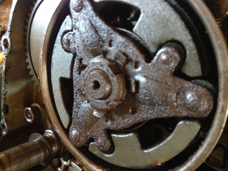

Bon ... ça sent pas bon ! J'ai ouvert le carter d'embrayoire à grand peine, à cause de l'axe tordu.Visiblement, le moteur a déjà été ouvert ou, tout le moins, ouvert à moitié et sans doute laissé comme ça très longtemps. Dans le carter, tout est bien rouillé alors que normalement c'est protégé par l'huile. Je vais continuer le démontage mais je prévois d'appeler le Pasteur pour les Saints Sacrements ....

Voila, voila ....
Ce n'est peut-être pas aussi grave que ça, mais on voir que le moteur a été ouvert, la rondelle frein de la cloche d'embrayoire est dépliée et pas remise en place. La cloche d'embrayage est pleine de rouille qui part avec le doigt ...
On dirait une opération qui a mal tournée et le corps du patient refermé à la va vite ...
Bon, de toute façon, je vais continuer à démonter, ça fera toujours un travail pratique qui me permettra de mieux connaitre ce genre de moteur.
Connaissez-vous le diamètre de l'extracteur pour arracher le volant magnétique ? 27 mm ? Je trouve ça où ?
Merci.

- Messages : 7278
Re: Et un ptit PC50, un !
Identique aux mobs l’extracteur
comme par hasard!
Le mal n’est peut être pas si profond ça semble quand même de la corrosion de surface

- Messages : 7554
Du 27mm c'est probablement le même que les volant magnétique de CG japan ou Dax
Recherche "buzzetti"

- Messages : 1150
Ton écrou d'embrayage est freiné (en bas de la photo.)
Il me reste un joint de carter origine neuf de PS50 mais je ne sais pas si c'est idem sur PC.
Normalement les bagues des basculeurs de fourche sont mortes, je n'en ai jamais vu des entieres.
Le robinet est en general pas étanche.
C'est marrant ces cyclos: quand tu freine de l'avant la mob monte.

- Messages : 7278
Comme les bmw à fourche Earles
Je me répète mais l’arrache volant est identique aux MBK/Tobec ça se trouve encore chez tous les motocistes
