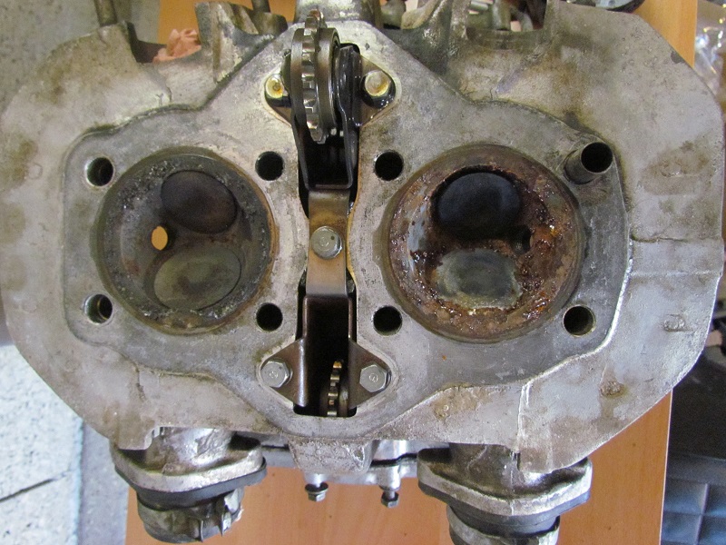

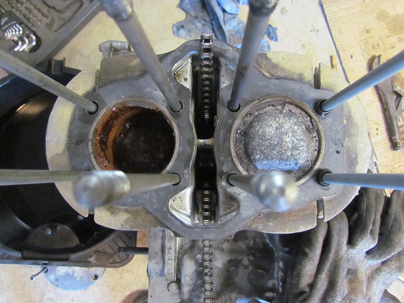

Pour commencer une belle photo de la culasse déposée :

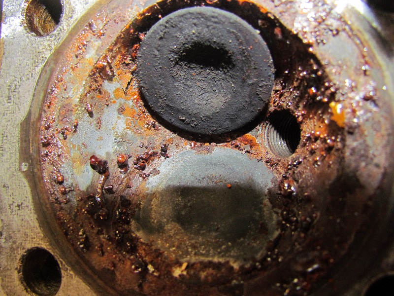

Et pour les porteurs de binocles (comme moi) :geek: ou les versions loupes (alias cul-de-bouteille), un petit zoom sur la chambre correspondant au cylindre coincé.
Les pustules peuvent sembler impressionnante mais ce n'est pas dramatique. Le blocage du moteur s'explique tout simplement... La moto a été arrêtée, conduit d'entrée d'air déposée (avec un simple papier rose d'atelier pour boucher le trou) et une soupape était en position ouverte. Un joli cocktail. D'ailleurs, cela me conduit à me poser, non pardon, à vous poser une petite question. Je n'ai pas encore examiner cette pièce en détail, mais il est probable que je doive changer les sièges de soupapes, qu'en pensez vous ?

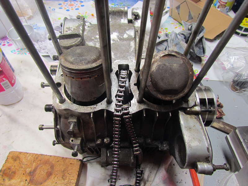

Bon, laissons cette culasse pour le moment (elle n'est pas encore démontée à ce jour) et regardons de l'autre coté, allez tournez vous...

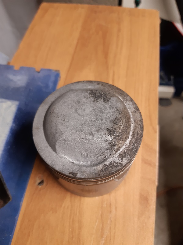

Ah, voila un joli piston avec juste un peu de calamine et une jolie chemise (enfin presque)... Là encore, petit zoom
Je vous assure que la photo rend la chose plus impressionnante qu'en vrai. La preuve avec le piston une fois sorti.
D'ailleurs, en toute honnêteté, je voudrai revenir sur le coup du "quelques petits coups de maillets caoutchouc et pof". Après le petit bain, j'ai essayé de faire tourner le vilebrequin en me servant de l'écrou de l'alternateur. Quelques essais infructueux et un peu patience ont fini par "faire tourner" le moulin. Et là... vous n'imaginez pas la joie que c'est de pouvoir crier "il est débloqué". C'est comme réussir à démarrer une anglaise au premier coup de kick.
Bon... après, c'est la désillusion, le calage au premier tour de poignée et pu moyen de faire repartir cette f... anglaise :mrgreen: . Non mais c'est ballot lorsqu'on se rend compte que c'est l'ensemble du bloc chemise qui monte et qui descend sur les goujons pour permettre au vilo de tourner sur le piston débloqué... :( :cry: Monde cruel ! :lol:
Dans ces cas là, une seule solution (on relit les topics d'Aurélia :roll: ). Alors idée lumineuse, mettre des morceaux de tubes pour remplacer la culasse déposée et resserrer le tout. D'accord c'est facile quand on a trouvé la solution. C'est après toutes ces émotions qu'on en revient au "quelques coups de maillets". Mea Culpa pour ceux à qui j'ai pu faire croire que c'était "comme papa dans maman" (l'expression n'est pas de moi :shock: :D ).

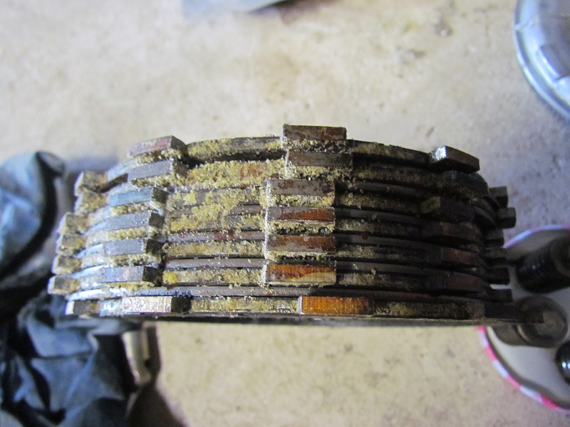

Dépose du carter coté embrayage et de ce dernier :
miam, qui n'en veut ?

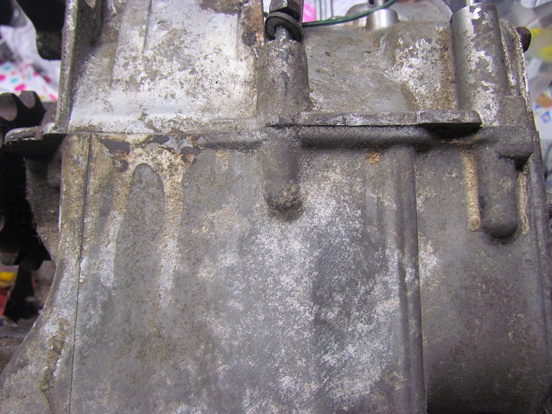

Avant de vous montrer l'intérieur, vous avez, au cours de vos nombreux travaux, déjà observés ce type de coulures dorées ?
Je crois que ce moteur a déjà été ouvert, et je crois savoir pourquoi (Vous aussi vous le saurez mais pas tout de suite).

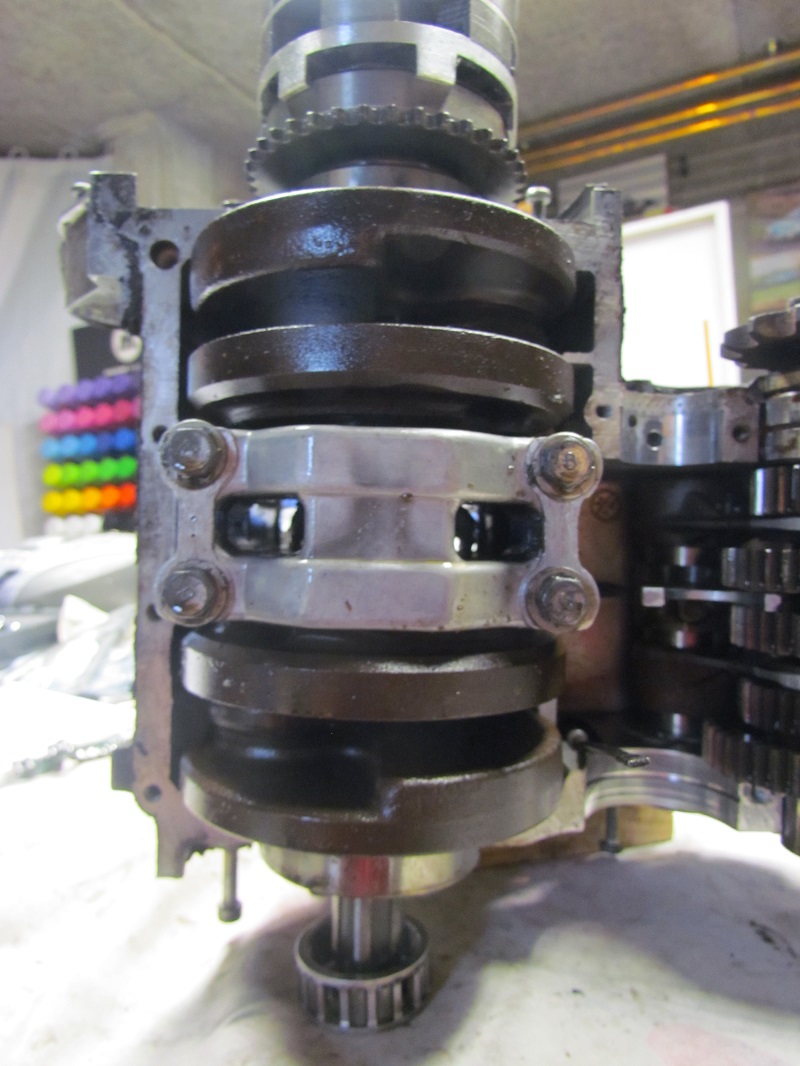

Alors pour terminer, voici quelques photos de l'intérieur. il y a un léger dépôt de fleur de rouille brune foncé sur les zones exposées à l'humidité mais rien de méchant, la plupart des pièces baignées encore dans l'huile.
Admirez la mariée, euh le vilebrequin :) :

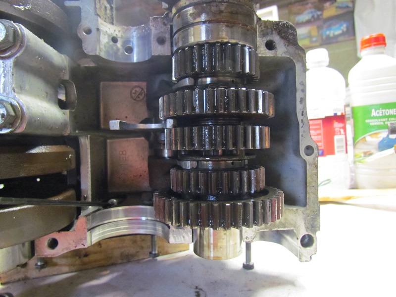

Et la boite :

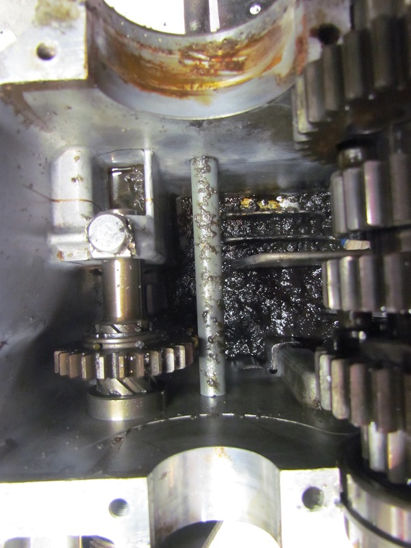

Au passage, admirez la joli mayonnaise déposée sur plus d'un cm d'épaisseur au fond du carter du bas moteur :

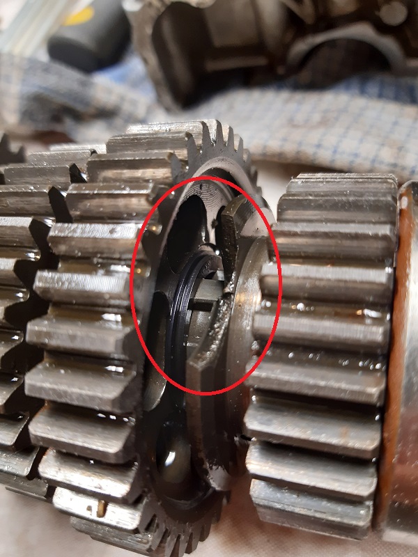

Parce que ce n'est jamais tout à fait terminé, un dernier petit mot sur l'ouverture probable de ce bloc. Le précédent pilote a cassé la boite, ou en tout cas, il l'a bien maltraité. Il manque toute une partie (l'un des pitons d’engrènement pour être précis) du baladeur situé coté transmission de l'arbre de sortie de boite. (photo à venir bien évidemment). Dans le même bain, l'axe du sélecteur présente de belles traces.

- les sièges de soupapes ont du déguster, mais il est possible qu'après nettoyage des culasses (sablage en cabine à l'abrasif végétal, le top !) et reprise des sièges avec les fraises idoines tu n'aies pas besoin de changer les sièges. A montrer à un spécialiste de préférence.

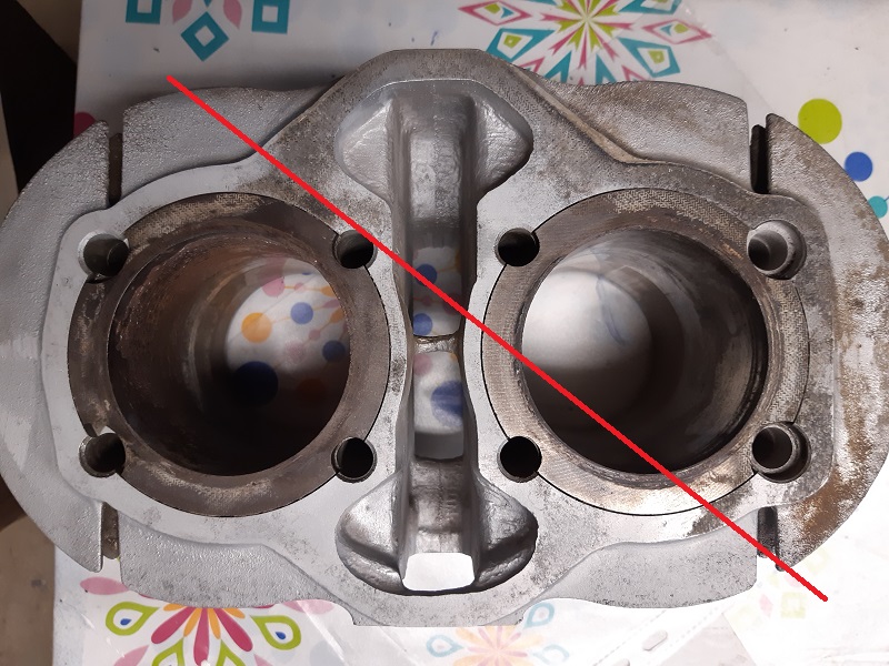

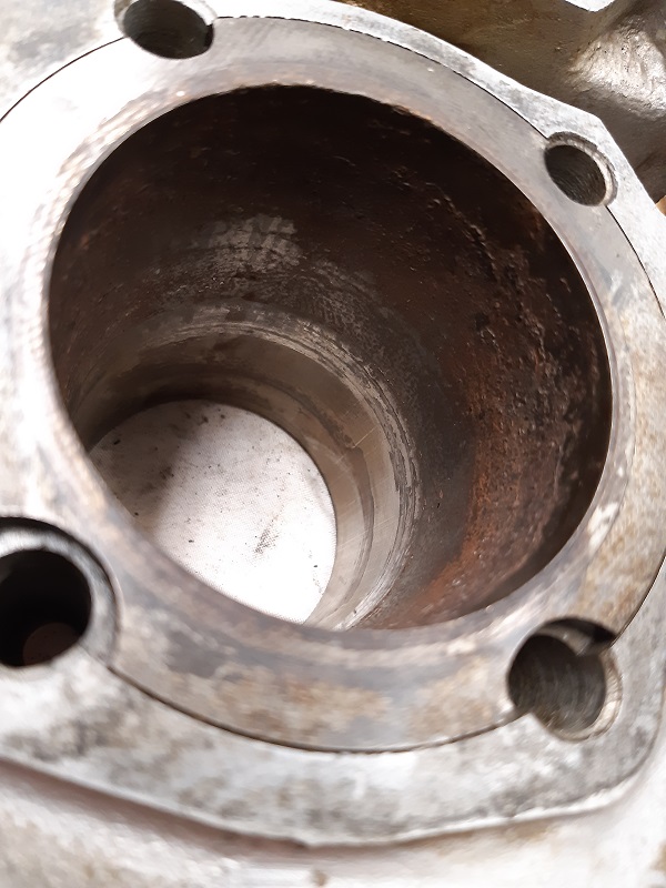

- en même temps tu lui montreras tes cylindres, à mon avis tu n'échapperas pas à un réalésage car la rouille dans le cylindre gauche a du bouffer plusieurs centièmes pile à l'endroit où les segments subissent la plus forte pression en détente des gaz ... :?
- la soupape d'échappement du cylindre rouillé a l'air bloquée en position ouverte ? ou bien le culbuteur appuie toujours dessus ?
- je n'ai jamais vu ce genre de "poussières" sur un embrayage, c'est quoi à ton avis ??? :shock:
- les coulures dorées : à mon avis de la pâte à joint Honda d'origine !
- la merdouille au fond du carter est impressionnante mais ne résistera à un bon nettoyage, rien de grave :mrgreen: Par contre, métrologie à faire sur les fourchettes de boite, ça conditionne un bon passage des vitesses ...
- ça va pas être facile de trouver un pignon de boite neuf ou en bon état pour remplacer celui qui est cassé, on t'aidera à en trouver un 8-)

Il y a de grandes chances que là soupapes soit grippés sans le guide. Faut tout démonter et bien nettoyer la culasse. Un microbillage au bicarbonate ou à l’aerogommage fin fera le reste. Les sièges doivent supporter une rectification sans problème. Si le ou les guides sont bien rouillés il faudra les remplacés avant de tailler les sièges. Pour le cylindre tu ne pourras éviter le réalésage et peut être même de sauter une cote .les pièces de 450?deviennent rares et chères

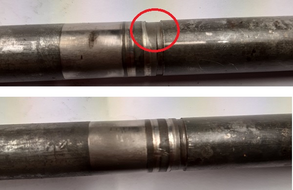

L'axe du sélecteur (recto-verso), fortement "marqué" au niveau du palier coté transmission :
Et le baladeur cassé :
J'en profite pour vous mettre une petite photo de la chemise oxydée après un simple nettoyage :
La perte d'épaisseur n'est pas colossal mais un réusinage est inévitable.

- je passerai effectivement par un professionnel (celui qui me refera le cylindre) pour avoir son avis. Je me posais la question de changer les sièges pour accepter plus facilement le SP95. Il me semble que les sièges sont prévus pour cette essence à partir de 1974 chez Honda mais je me trompe peut-être.
- pour le nettoyage, j'ai pu récupérer une aérogommeuse avec du bicarbonate de soude comme abrasif. C'est juste ce qu'il faut pour virer peinture et crasse sans attaquer le support. C'est suffisamment doux pour décaper du bois sans marquer... Petite photo des premiers essais :
- je ne sais pas si la soupape est bloquée mais n'ayant pas ouvert la culasse, je pencherai plus pour une ouverture par le culbuteur.

C'est sur qu'il a été ouvert , les coups de pointeaux de repérage sur le palier central du vilo en témoigne ;)

Cette casse de pignons c'est de la maltraitance ou plutôt un machin qui s'est filé dans le bas moteur ? Parce que la maltraitance à ce niveau... :shock:
