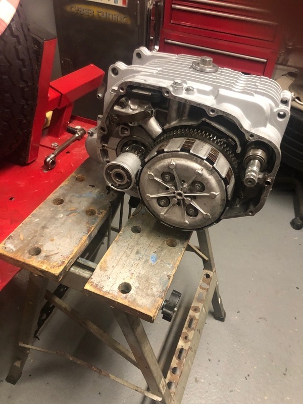

Sortie des pièces du four et tout est OK, pas de PB avec les deux chemises, les boutons sont encore là ! :lol:
Sinon le remontage a commencé et j'ai reçu les soupapes en provenance d'Allemagne mais fabriquées au Japon par DOKURO, pour info 25 euros la soupape chez GETOR ( www.getor.de) :mrgreen:
Est ce que quelqu'un connait cette marque japonaise ???
Le remontage avance doucement mais sûrement et je vais bien faire attention à bien enclencher les fourchettes de boite ! ;)

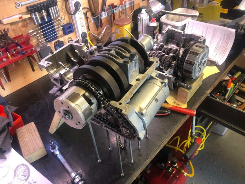

Messagepar SPEEDYJLO » 17 Juin 2022, 16:35
Alors bilan de la chaude journée ! La clim dans le garage c'est le pied ! 8-) 37°C dehors et 24,5 dedans sinon j'aurai pas pu travailler sur le moteur !
Bon sinon j'ai tout essayé pour enquiller le carter supérieur avec son poids (vilo / bielles / Alternateur / embrayage et filtre centrifuge), et cela n'a pas fonctionné, impossible de tout enquiller proprement, et c'est pas le poids qui m'a vraiment gêné mais plutôt le manque de place pour passer les doigts et enquiller les 3 fourchettes proprement en sachant si le barillet est bien placé ou non pour le renvoi plat à ressort qui ne se mettait pas bien, j'ai essayé 3 fois et j'en ai eu marre ! :oops: J'ai fait un gabarit carton des tiges de culasse et ai percé un vieil établi Black et Decker pliable, j'ai retourné le carter sup avec les tiges vers le bas et j'ai enquillé sans problème les deux axes de boites et pignons dans les fourchettes ainsi que le renvoi de barillet (en m'y prenant quand même 3 fois) j'ai mis de la Loctite MR 5923 au pinceau sur les plans de joint des carters SUP et INF et j'ai serré le tout à la clef dynamo. Les vitesses passent bien et j'attaquerai le bloc cylindre, pistons et culasse dès que j'aurai reçu les nouveaux segments pour les pistons neufs ! :mrgreen:
Attention sur la photo je n'ai pas encore maté la petite plaquette sur les deux boulons de la pompe à huile !
Messagepar cacajou » 17 Juin 2022, 16:41
Dans la plupart des cas on pose toujours le carter inférieur sur le supérieur ;)
Messages : 6914
Messagepar DIALMAX » 17 Juin 2022, 16:44
On oublie de le préciser car pour nous c'est évident.
