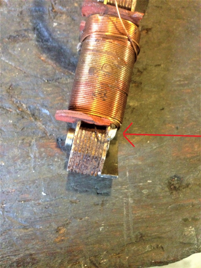

Sur cette photo, le fil au bout de la flèche rouge était dessoudé. Je l'ai ressoudé là où il me semblait de voir aller.

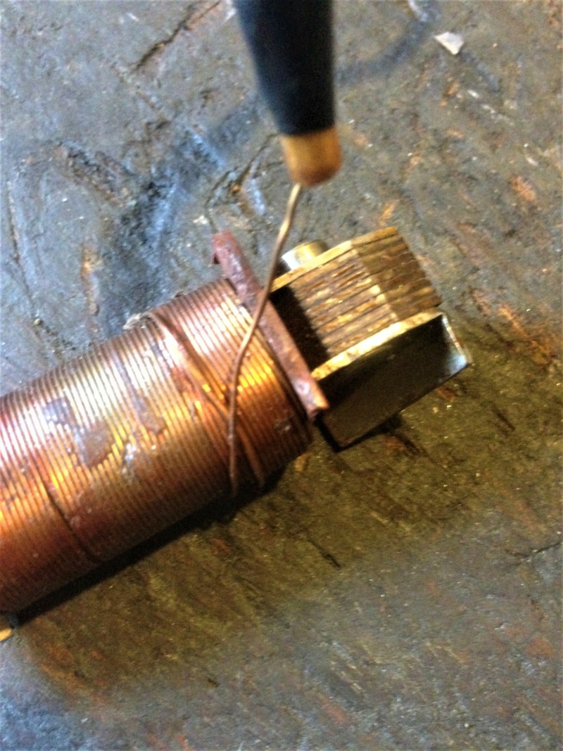

Sur cette autre photo, le fil de l'enroulement ne tient plus enroulé. Puis-je le recoller selon vous ?
Enfin, pour finir, si je mesure entre la cosse ronde noire qui va à la bobine secondaire et la soudure que j'ai faite, il y a continuité. Donc la bobine est à la masse tout le temps ?

J’avoue que je ne connais pas bien ces bobines car elles ne m’ont jamais posé problème :oops:
Pour le fil qui se barre un peu je ferais un tour ou deux de scotch électricien pour le tenir.
Pour la mis à la masse ça ne me semble pas anormal. Au remontage vérifie que la distance entre les fers et le volant soit régulière et peu importante. Logiquement sur les Honda ce n’est pas réglable, sur le Flandria en revanche il faut faire attention car ça se règle un peu et ça peut toucher le volant.

J'ai recollé les spires à la glu. Je vais remonter comme ça avec du scotch electricien, je pense que mon problème venait de ce fil dessoudé.
