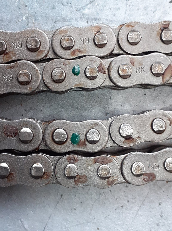

Comme annoncé avant Noël, je passe à la phase remontage moteur dans les nouveaux carters et je vérifie et change ce qui doit l'être.
Les coussinets vilo et bielles sont changés et les bielles remontées sur le nouveau vilo, là je suis en train de préparer les nouvelles chaînes qui sont aussi arrivées (distri et primaires).
Je vois un point vert sur les deux chaines neuves, mais pas sur celle de distri ? Quelle est leur signification siouplait ? :oops: merci par avance

Messagepar cacajou » 17 Jan 2021, 15:27
Je pense que c'est un repère de contrôle qualité

Messagepar Aurelia B20 » 17 Jan 2021, 15:46
Probable, jamais vu ça pour ma part ! :mrgreen:

Messagepar DIALMAX » 17 Jan 2021, 16:52
Si c'est une chiure de mouche elle avait bouffé trop épinard et elle était vraiment malade !!!

J'ai contacté Olivier, lui non plus n'a pas d'explication, j'avais pensé à une indication pour le sens de montage mais ça ne semble pas être le cas, donc je passe à autre chose . ;)
