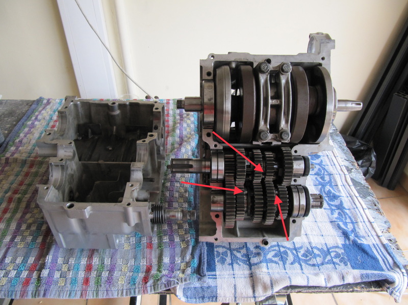

Je commencerai le remontage du bas moteur et pour être franc ce qui m'inquiète le plus c'est de bien réenclencher les 3 fourchettes dans la boite :shock:

Messagepar NUAGE71 » 14 Juin 2022, 18:13
Pas de problème pour remettre les fourchettes
Ne pas oublier les joints spis ;)
Messages : 4853
Messagepar alain2933 » 14 Juin 2022, 18:22
Ah ça les fourchettes c'est vraiment simple, autrement plus simple que la repose du bloc cylindres !
Ce sont surtout les pions de blocage des roulements qu'il ne faut pas oublier, ils se voient moins que les spis. Gaffe aussi que le roulement soit bien positionné sur le pion qui déborde à peine de son logement, parce qu'on pourra refermer quand même le carter, ça force un peu et au serrage le pion passe au travers de la fonderie. :roll:

Messagepar Tiger.09 » 14 Juin 2022, 18:59
NUAGE71 a écrit :Image
on voit bien qu'il y a 5 vitesses 8-) Speedy tu n'en a pas oublié sur l'établi, tu peux refermer :D

Messagepar Tiger.09 » 14 Juin 2022, 20:24
SPEEDYJLO a écrit :Tiger, ça c'est le post de NUAGE71 et la photo de sa boite ! :lol: :lol: :lol:
ouais... :cry: on a le droit de se tromper quand même :evil: :evil:
... et si tes vitesses ne sont pas toutes présentes, il faudra t'en prendre qu'à toi même :mrgreen: :mrgreen: :mrgreen:
