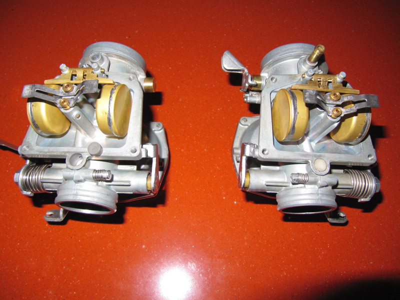

la vis de richesse de ralenti ne peut pas suffire a noircir la bougie, les causes possible niveau de cuve, petit caoutchouc qui manque sous le gicleur, si la bougie est noire elle doit tourner sur 1 cylindre,
- Messages : 7220
Ou aiguille un peu basse
- Messages : 6861
si tu baisse l'aiguille tu diminue la quantité d'essence?
Le tampon caoutchouc en fait chercher quelques un, ça arrive surtout après démontage, oubli

La photo des carburateurs une fois le nettoyage fait, on aperçoit les tampons à leurs places.
Ne pas tenir compte sur la photo du petit tampon gris, ça avait été rectifié.
L’aiguille n’est pas réglable sur ces carbus ?
Elle tourne sur 2 cylindres, elle démarre impeccable, tient bien le ralenti, belles étincelles sans les anti-parasites c’est juste vers 3 500 tours où elle se met à ratatouiller et en continuant d’accélérer elle repart correctement
Je vais peut-être redémonter ce carbu gauche et tout reprendre à zéro
- Messages : 4941
Ce n'est pas de ce tampon dont parle Dialmax, regarde sa photo, c'est le bouchon noir je pense. Il y a peut-être encore une saleté qui traîne.

NUAGE71 a écrit :Ne pas tenir compte sur la photo du petit tampon gris, ça avait été rectifié.
J’ai bien compris, en zoomant on voit bien les 2 bouchons noirs sur les gicleurs qui ont été remis en place après le nettoyage
