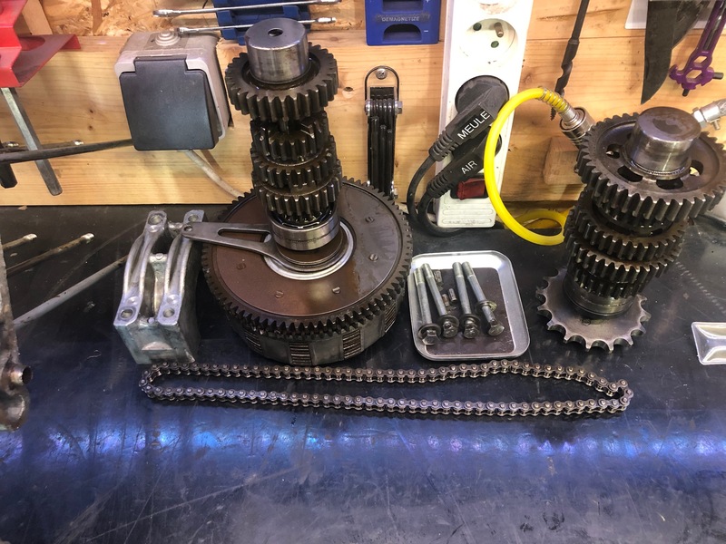

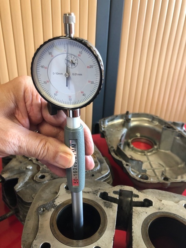

Atelier DISTRIBUTION, Boite de vitesses et Rodage de soupapes ! Beaucoup de mesures, d'huile de coude et d'heures passées en commande de pièces adéquates et attente de réception de colis !

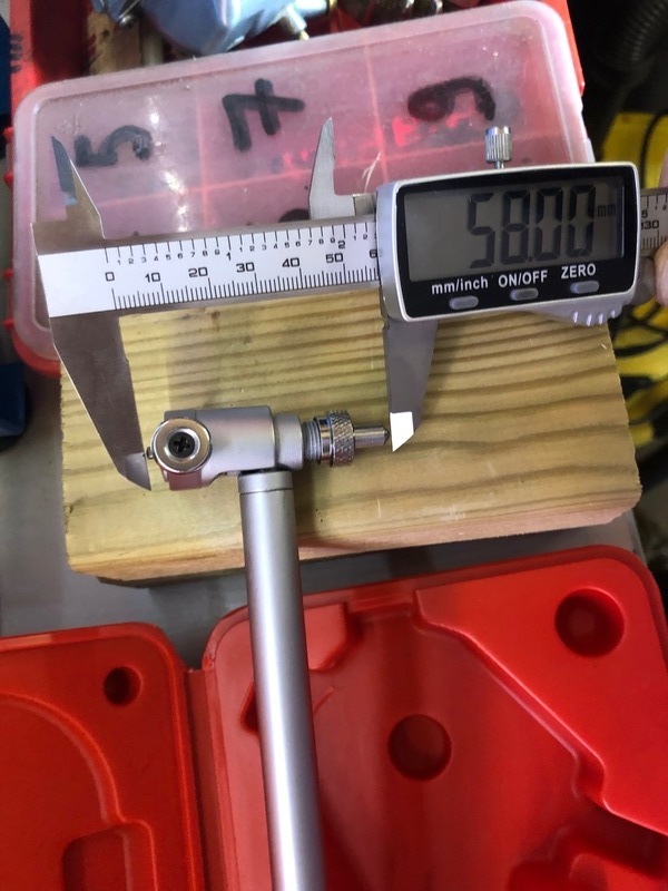

Mesure de référence de départ à 58mm et mesure effectuée à 56,01 ou 02 soit un alésage neuf en côte 00 !
Beaucoup de chance sur ce moteur dont les chemises sont comme neuves !

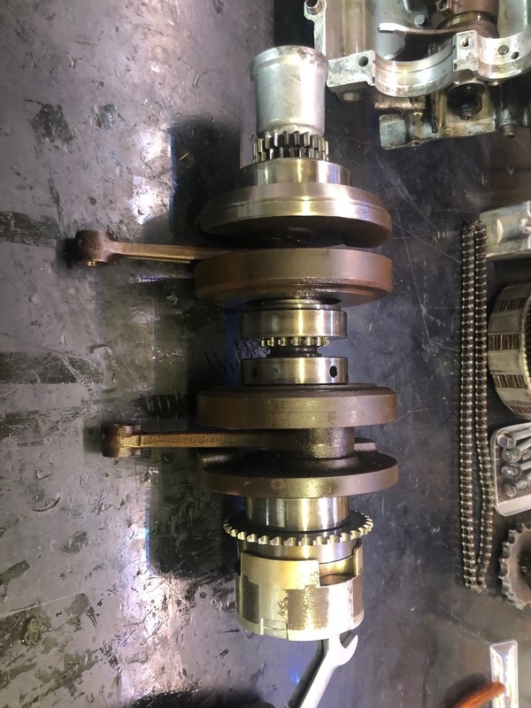

Aucun jeu excessif sur les bielles et le vilebrequin, le pignon de distribution est OK mais la chaine sera changée par une neuve.
La boite est OK, les cages à rouleaux aussi ainsi que l'embrayage qui fonctionne parfaitement donc tout reste en place tel quel !

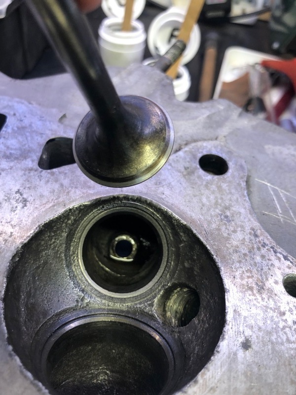

C'est parti pour le rodage de soupapes qui sont bonnes en attendant celles qui seront changées par des neuves, le rodage des neuves déterminera si les portées sont bonnes au test d'étanchéité au WD40 et au trichlore (c'est ma méthode depuis 1976 !
En tout cas pour celle-ci (ECH1) la portée est parfaite, l'étanchéité aussi et il n'y a aucun jeu dans la tige et le guide donc ECH1 = OK !

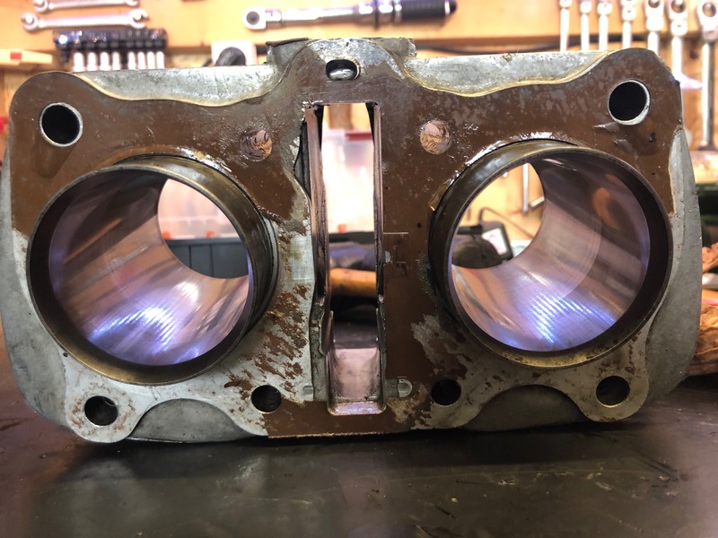

Le nettoyage sera effectué après ainsi que le dégraissage et surfaçage éventuel de culasse (à la vitre et à l'encre pour les défauts) en vue de la peinture complète du moteur, le problème c'est que Madame ne veut plus que je mette les pièces au four en raison des plats qui ont suivi et qui avaient un drôle de goût !

Un truc que le paternel m'avait appris caler la culasse de façon que les soupapes soient verticales pour que l'inclinaison n'ai pas tendance à augmenter l'action du côté le plus bas.

DIALMAX a écrit :Un truc que le paternel m'avait appris caler la culasse de façon que les soupapes soient verticales pour que l'inclinaison n'ai pas tendance à augmenter l'action du côté le plus bas.
Ah Jacky, que ne ferait-on sans toi pour améliorer nos belles meules !
J'avais pas les bonnes cales en angle alors j'ai exercé mon oeil acéré de lynx pour être sûr de tourner dans l'axe !
J'espère que ce sera bon, en tous cas la première ECH1 est OK en largeur d'1mm de portée et étanche, j'espère que ce sera pareil pour les 3 autres !
