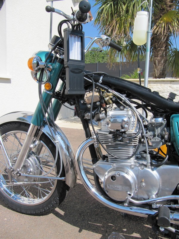

Elle tourne toujours sur un cylindre mais cette fois c’est le gauche qui donne
Robinet ok, l’essence coule bien sûr on et sur réserve et en bouchant une sortie l’essence coule bien dans l’autre sortie
Vidange des deux cuves effectuées, avec les mêmes volumes

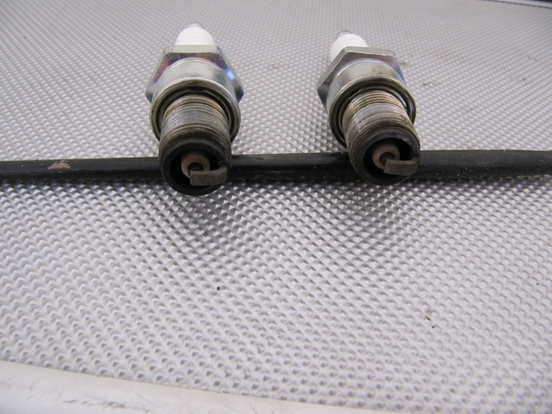

Bougies qui me semblent bien
Vis réglées, avance réglée, contrôle à la lampe stroboscopique
