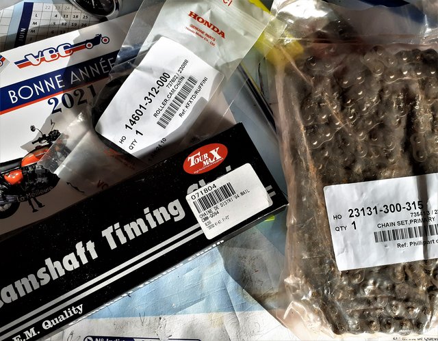

Je sais, mais elle roulait bien avant démontage, donc je prends le risque (?!) ..... je change les 3 chaines et roulettes et je referme car pas de problème d'embrayage, de boite et de pompe à huile. Tout ça fonctionnait bien...... et je croise les doigts.

Je vais faire comme tu dis quand je vais recevoir les nouvelles chaînes .... 2 précautions valent mieux qu'une ...

A 15:11, la commande de 14h00 est déjà expédiée !!!! trop fort cet Olivier et son équipe

Tu as vu que j'ai reçu ma commande, donc demain je vais faire un montage à blanc avant de fermer les carters.
