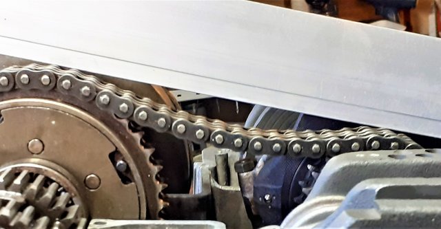

J'ai sorti les chaines de leur bain..... 8-)
la flèche est de 23≃24 mm
Je crois que je ne vais changer que la chaine de distri, il y a 2 modèles chez VBC et la roulette de distri qui semble bien fatiguée, vu les crans bien visibles à moins que ce ne soit un modèle "spécial" ;)

Pour info, j'ai reçu des neuves pour mon moteur et la flèche fait 12mm. Je n sais pas si c'est une référence mais ça peut t'aider dans ta décision de les changer ou pas.
Re: Renaissance 750 k2
Messagepar Leenane » 16 Déc 2020, 20:25
Merci, donc je suis au double !!! :o :shock: pas bon ça ....

Je crois qu'il n'est même pas nécessaire de mesurer !.....
va falloir passer par la case achat: 2 primaires et une distri !!!!
