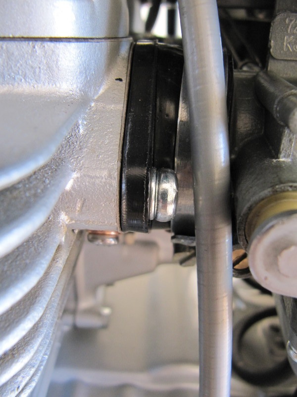

Il est vrai que je ne pas été bon, j’aurais dû porter un peu plus d’attention à ces pipes
Le jeu est bien visible à l’œil :shock:
Je n’ai pas fait le test sur les pipes mais directement à l’entrée des carbus
Je pars chez le CC Honda pour voir si c’est disponible :arrow:

Mathieu Viollet a écrit :Si le cylindre est parti en vaporisant de l’essence par l’admission du carbu, il fait vérifier l’alimentation dudit carbu en commençant par un démontage de cuve et en vérifiant que l’essence arrive bien jusque là. Peut être qu’un conduit interne de ralenti est bouché ?
J’ai déjà tout contrôlé et recontrôlé, aucun conduit couché, niveau de cuve à 26 mm qui se remplit correctement, flotteur pas percé
J’ai commandé des pipes, maintenant plus qu’à attendre en espérant que ce soit la cause de mes misères :cry:

Messagepar SPEEDYJLO » 09 Juil 2022, 12:33
Roger les pipes valent 82,80 € chez CMSNL et il n'y a pas de rondelle sur les vis qui les fixent, elles se montent telles quelles , regarde bien l'éclaté.

Merci Jean-Luc pour ces précisions, j’ai passé commande chez le CC Honda proche de chez moi, c’est un poil plus cher, j’en ai profité pour commander également quelques vis manquantes et comme il n’y a pas de frais de port le total est quasiment identique à cmls mais surtout avec un temps de livraison beaucoup plus court :P
Hâte de savoir si cette fois-ci elle tournera normalement :|
Les vis que j’ai monté faisaient partie d’un kit de visseries pour 350 k, je verrais si elles conviennent sinon je les changerai ;)

Si ces pièces commandées apportent une solution, c'est génial.
Dans le cas contraire, l'idéal aurait été qu'un membre du forum te prête un carbu gauche en état. Là, tu serais fixé.
Je n'en possède pas dans mes cartons mais ça doit peut être se trouver :?: ;)

Hé oui Didier, ce serait la solution idéale, je pense que la semaine prochaine je saurais si je dois me mettre en quête d’un autre carburateur :roll:

Sur ta photo on dirait que ça ne plaque pas du tout
