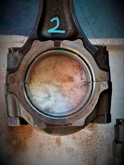

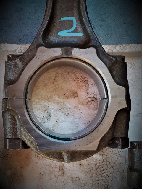

Mondialen a écrit :Effectivement on dirait que les chanfreins ne sont pas alignés sur la 2 ?
C'est un effet d'optique et les vis ne sont pas serrées; et si on ajoute l'éclairage artificiel ça augmente le contraste, je referais une photo au jour demain ....
Re: Renaissance 750 k2
C'est OK
- Messages : 1912
J'ai compté le nombre de billes polystyrène, c'est bon ça correspond bien a des coussinets verts
Oui cette photo est rassurante sur l'assemblage bielle/chapeau.
Ne pas oublier de refaire le contrôle au plastigage avant remontage définitif.

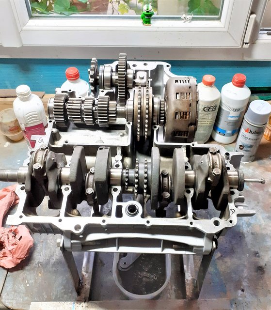

Voilà ou j'en suis ce matin:
et comme je le disais hier soir: la semaine prochaine nouveau chapitre, et si je me rappelle mes lectures:
- vérification de la chaine primaire (d'après l'ancien proprio elle a été changée !?)
- remontage de la pompe à huile qui a été nettoyée et qui baigne son son pot d'huile depuis 3 ans !!
- une fermeture à blanc pour vérifier le passage des vitesses
- un léger filet sur le pourtour
- fermeture finale au bon couple
