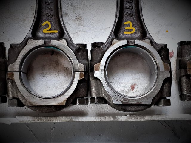

Compte tenu des traces le chapeau 2 ne va pas avec la bielle 3 ? et lycée de versaille ?

+ 1 avec Dialmax, on dirait bien que le chapeau 2 aille plutôt sur la bielle 3 non ?

Bien vu, je n'en peu plus de cette bécane qui cumule problèmes après problèmes. ... et elle roulait quand même ....
Je pense qu'il y a eu inversion entre la bielle/chapeau 2 et 3 ou changement de chapeaux ce que je doute ..... je retourne à l'atelier et m'en reviens ... je vais inverser bielle/chapeau et vous montrer le résultat en photo.

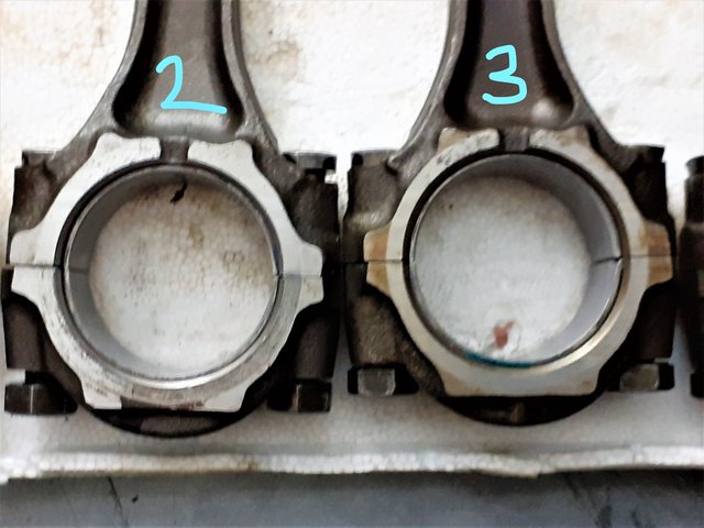

De retour de l'atelier et du dîner (bien sûr!);

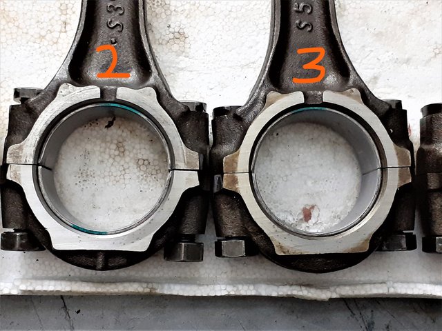

J'ai inversé les chapeaux des 2 et 3 et voilà le résultat ..... ça me parait plus logique
Recto:
Verso:
Donc demain je remonte les bielles sur le vilo avec leurs coussinets verts tous neufs, je ferais attention au sens des écrous (le talon côté bielle)
Recto:
Verso:

Re: Renaissance 750 k2
La 3 semble correct, mais la 2 est douteuse
Effectivement on dirait que les chanfreins ne sont pas alignés sur la 2 ?
