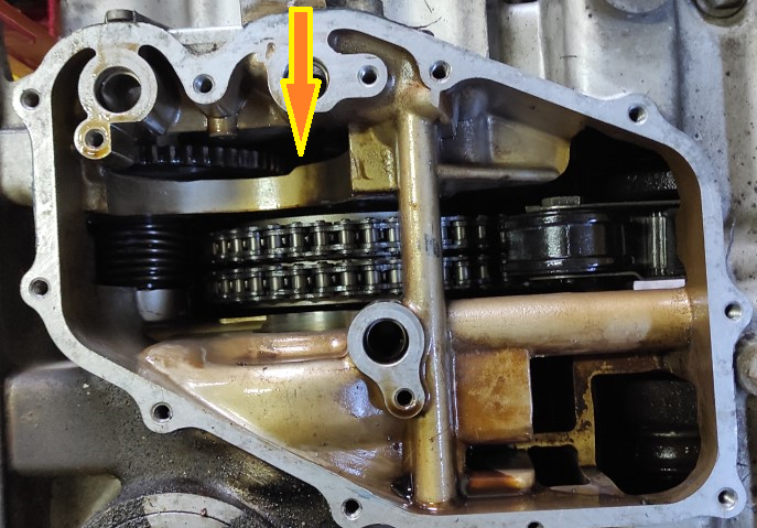

cbx a écrit :Tu places une pièce de 10 centimes entre les dents des deux engrenages (couronne d'embrayage et bout de vilebrequin).
Pas d'à-coup mais un beau bras de levier et ça va venir.
C'est là, qu'il faut placer la pièce ?
Messages : 7505
Re: Restauration CB750 K2 1972
Messagepar cbx » 08 Nov 2023, 16:48
Travailler depuis le coté droit du moteur est peut être plus simple ? Je ne me souviens plus.
En plaçant la pièce entre le pignon qui entraine l'embrayage et celui qui se trouve sur la cloche d'embrayage : le but étant d'empêcher la rotation de la cloche.
J'essaye de trouver une photo plus parlante. ;)
