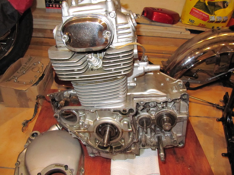

Que pensez-vous d’un numéro de cadre 3059…. et un numéro de moteur 3093… environ 33 000 de différence vous paraissent normal ?
Précision c’est une K3 de 1971

- Messages : 4976
La moto a 50 ans et une restauration à son actif, il se peut que le moteur ait été changé ou refait, avec un changement de carter moteur supérieur prélevé sur une autre k3.
Sur ma k0 de 1968 par exemple, ce même carter avait été changé par un neuf sans numéro, mais celui-ci s'est avéré être naze au démontage, je l'ai donc changé à nouveau par un k1 mais de 1969, donc différence importante de n°. Tant que j'y étais, j'ai changé les éléments qui le nécessitaient par des plus récents : act/culbus/pompe à huile/tendeur/axe de kick... C'était d'ailleurs ce qui se faisait à l'époque par les mécanos lors d'une grosse réfection, ne serait-ce qu'à cause de la disponibilité des pièces.
Sur ma k1 de 69 j'ai mis un moteur totalement refait en pièces neuves... mais c'est un k2 (avec un numéro de k2)
Tout ça pour dire que personnellement du moment que c'est un moteur de k3 (et c'est le cas) sachant que chez Honda les n° de cadre et moteur ne sont pas les mêmes, je ne me pose pas de questions.
- Messages : 13257
Je connais mal la numérotation des K3, mais je pense que plus la production a avancé plus l'écart entre cadre et moteur est grand, probablement à cause des CL350 et SL350 dont les moteurs étaient identiques ?
Il faudrait faire une sorte de "registre" de K3 dont on est certain que le moteur est celui d'origine et regarder l'évolution de cet écart, mais ce n'est pas une mince affaire !
- NUAGE71
- Messages : 2522
Merci Alain pour tes réponses qui sont comme toujours claires et précises
J’ai juste posé la question sur les numéros pour savoir si 33 000 de différence sont courant, j’avais bien compris qu’en cas de casse ou défaut il pouvait y avoir changement d’un carter supérieur ou inférieur, c’est en sortant le moteur et en observant le joint qui me semble d’origine que cette question m’est venue
Il est visible qu’une restauration a été faite ou tout du moins tentée
avec une peinture sur le moteur non démonté et avec des pièces rapportées

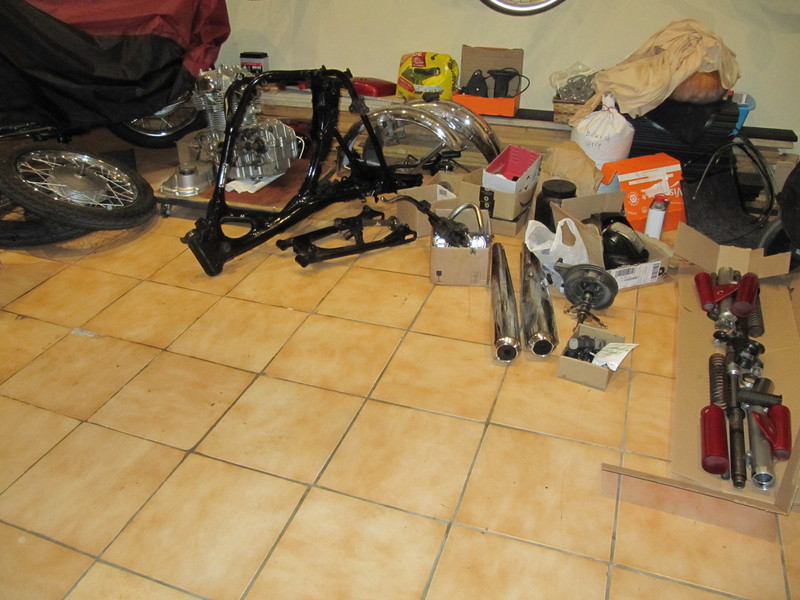

mais cela me convient tout à fait et va m’occuper pendant quelques mois
Pour l’instant elle est bien en mode puzzle
