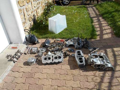

Salut,
lorsque que j’ai refait le moteur de la moto de ma femme, j’ai utilisé de l’essence F qui est moins séchant que l’essence.
c’est moins odorant que le gasoil.
Messages : 1070
LOCALISATION : Rhone
Re: Réfection moteur 750 F2
Messagepar Soupape » 20 Fév 2020, 21:43
Faut tout sortir. La boîte et le vilo pour bien nettoyer. A défaut d’une fontaine nettoyage la solution à l’essence est la plus facile. Mais à l’exterieur Et faut pas fumer.

Soupape a écrit :Mais à extérieur Et faut pas fumer.
Je plussoie grandement. J'ai nettoyé quelques pièces du pc50 à l'essence dans mon garage, porte et fenêtres ouvertes, avec du vent. Le soir, j'étais tout chose, complètement éteint ... Donc pas jouer avec ça.
Messagepar cacajou » 23 Fév 2020, 10:17
Sinon pour l’intérieur il y a le pétrole lampant qui ne sent pas ou peu et qui dégraisse très bien
Après rinçage à l'eau c'est nickel

Il ‘est Pas noir ton moteur de f2????
Messagepar breakout974 » 23 Fév 2020, 14:34
Effectivement il est noir le moteur. Le nettoyage des carters a été fait. Gazoil, essence et rinçage à l'eau.
Il faut les repeindre, noir mat ou satiné haute température les F2? J'hésite entre le pistolet et la bombe.
Qu'en pensez-vous des peintures technique qu'on trouve chez brico...
Ciao

Messagepar Soupape » 23 Fév 2020, 17:23
Tu as décapé la peinture???
Messagepar breakout974 » 24 Fév 2020, 12:34
J'ai passé au karcher et ke vais utiliser du papier de verre 400/800/1200 à l'eau.

Messagepar Soupape » 24 Fév 2020, 19:15
L’archer....tu était à 200 degrés?? Et quelle puissance? Car la peinture d’origine noir tient trés fortement. Je suis étonné de voir que toute la peinture sois partie. ,,,,??? Tu est sur que tu as bien un moteur de f2 ?

Messagepar Soupape » 24 Fév 2020, 19:17
Ton réservoir d’huile n’est pas un f2!!!!
