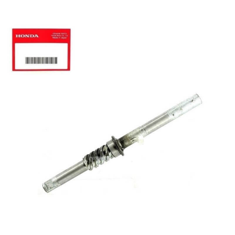

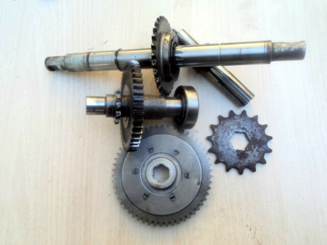

Bonsoir Robert. Merci de te pencher sur mon misérable cas !
Hélas, il semblerait que la référence de l'axe du PC50 soit Ref: 28810-063-020
On voit sur les photos que ce ne sont pas les mêmes ...
PC50 :
PF50 :
L'axe du PC50 possède en son milieu une sorte de pas de vis sans fin, je ne sais pas à quoi il sert.
PC50 :
PF50 :

Ah ben zut, j’aurais mis ma main à couper que les bas moteurs étaient identiques, encore une économie de bout de chandelle pour baisser le prix de revient de lamigo
Pc 50: système de Vis sans fin débrayable sur pignon d’entraînement, solution « noble » a la Honda Japon
Pf 50: système de roue libre de velo à rochet et chaîne d’entraînement, solution pas cher Honda Europe... mais avant de vouloir changer cet axe tu es sur qu’il n’est pas redressable ?
