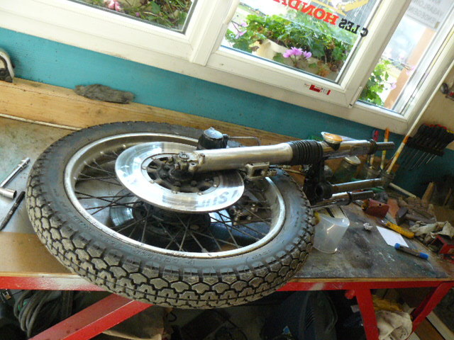

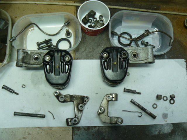

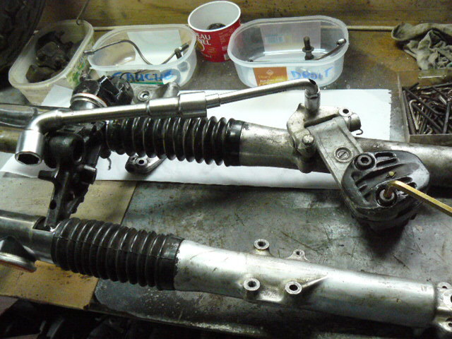

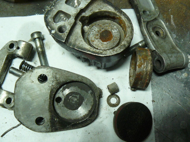

Nouvelle phase de travail: la fourche et les disques....donc, vidanges et démontages ....

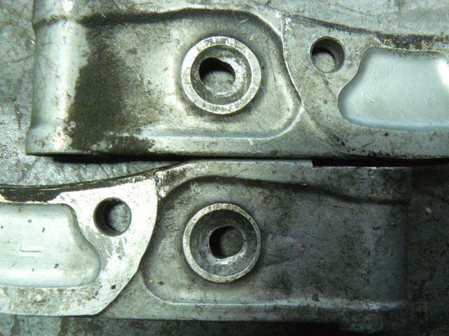

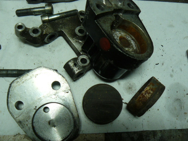

Il y a-t-il moyen de rattraper l'usure des axes ? ........... V V

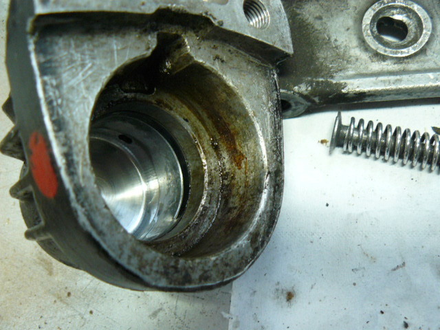

Sachant qu'un motociste du secteur m'avait facturé une révision (freinage et joints spi de fourche) quelques mois auparavant, je vous laisse imaginer mon ressentiment et ma décision de passer moi-même à cette resto .... Dans la fourche, il n'y avait qu'un tube de vidangé !

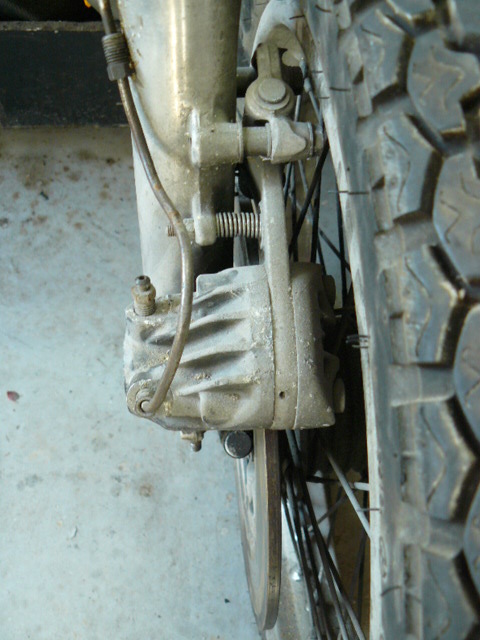

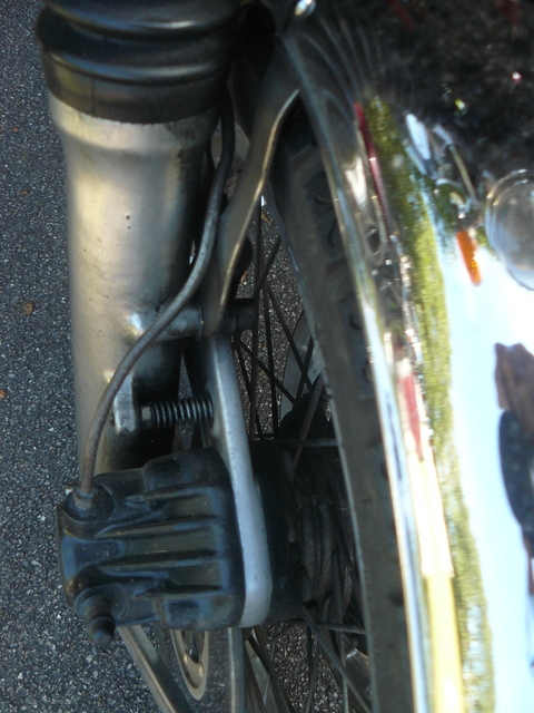

A noter également le "montage" du frein droit:

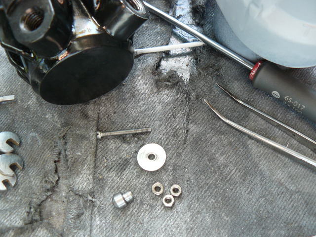

Donc opérer la petite opération dite de l'olive !!!!
.... une vis, une rondelle, deux boulons .... et hop !

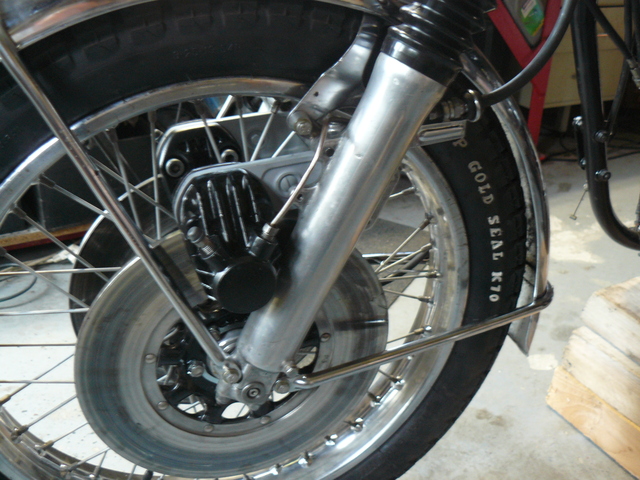

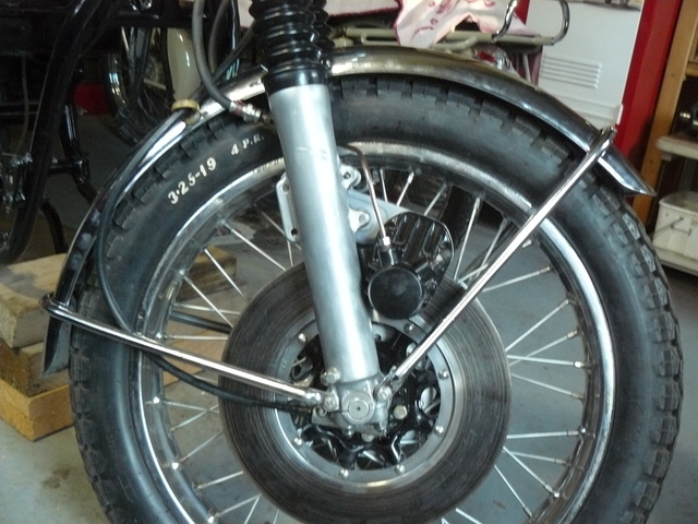

...Après remontage, ça donne ça:
Vous aurez remarqué qu'il manque une patte au niveau du garde pour le flexible de droite ..... c'est à finaliser plus tard....

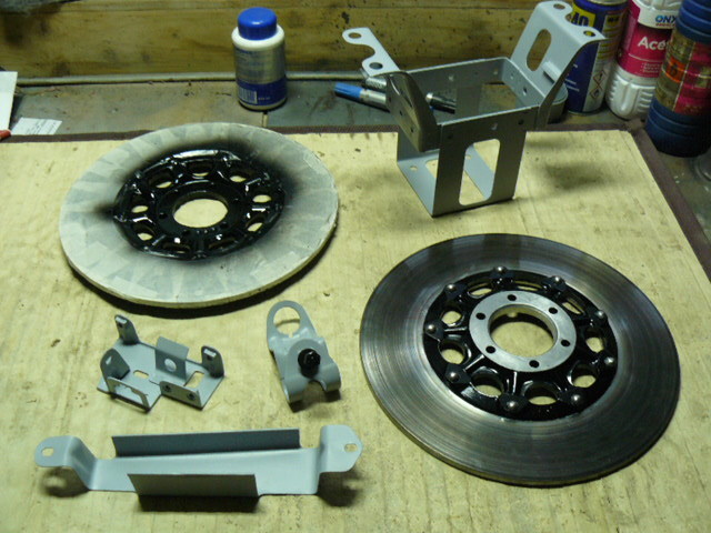

Pendant que j'y étais, j'en ai profité pour passer un petit coup de peinture sur les disques et quelques accessoires .....
Vous aurez remarqué qu'il manque une patte au niveau du garde pour le flexible de droite ..... c'est à finaliser plus tard....Pendant que j'y étais, j'en ai profité pour passer un petit coup de peinture sur les disques et quelques accessoires .....

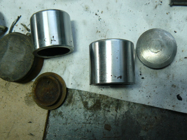

Miam miam , çà prends forme ; tu n'a pas changer tes pistons d'étriers ?

L'opération dite de l'olive ?

Ha! oui , les pistons sont HS
Re: Renaissance 750 k2
[quote="Tonton"]Miam miam , çà prends forme ; tu n'a pas changer tes pistons d'étriers ?[/quote]
Si, si, du neuf de chez DSS en GB et la graisse qui va bien .... j'ai suivi les conseils donnés par les amis .....

Les axes d étriers n’ont pas trop de jeux dans le support et la patte d ‘etrier
- Messages : 13254
Soupape a écrit :Les axes d étriers n’ont pas trop de jeux dans le support et la patte d ‘etrier
+ 1, c'est souvent un point faible, on peut baguer si trop ovalisé ...
- Messages : 4976
Ah oui mais ça comment on peut le savoir ? Du jeu, du jeu, mais combien et comment le mesurer hormis au pif ?
A voir l'ovalisation des trous dans les pattes , c'est sur qu'ils en ont et pas qu'un peu
La patte doit pivoter sur le support libre et sans jeu
