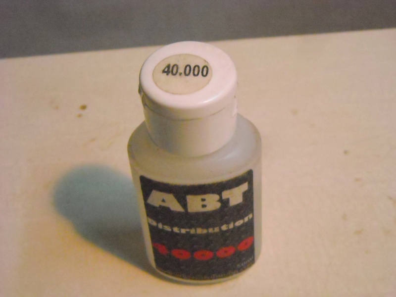

Pour sortir l'aiguille sans risque il est facile de faire levier avec deux petites cuillères.
L'huile pour différentiel de modèle réduit, de viscosité cst 50.000 va bien pour remplacer l'actuelle
La 40.000 de la photo est à peine trop fluide.

Au final j'ai trouvé ce qui clochait et ralentissait la rotation, une quantité importante d'huile silicone avait débordé depuis l'axe jusque sur la pièce en rotation qui transmet le mouvement de l'aimant. l'huile c’était mis entre la pièce conique dont on voit les 2 vis et la pièce en rotation. Bref j'avais pas besoin de faire sauter l'aiguille quoi
DU coup j'espérais pouvoir accéder à l'axe pour le regraisser mais....impossible de comprendre comment y accéder. Il faut devisser l'axe de l'aiguille puis retirer le petit capuchon plastique transparent en dessous et venir mettre sa graisse à travers le trou du haut ? aussi périlleux que de retirer l'aiguille cette histoire au vu de la fragilité de ces petites pièces
