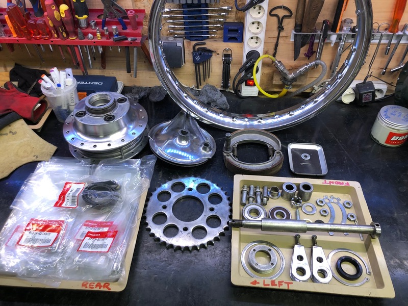

Bon comme j'expliquais dans le post de NUAGE71 sur la restauration de sa belle CB350, j'ai beaucoup bataillé avec le vernis du moyeu AR (comme j'avais également bataillé sur celui de l'avant ! ) j'ai utilisé du diluant, du décapant et enfin du papier de verre fin et 4 grains de paille de fer (du 2, du 0, du 00 et enfin du 000) et le vernis a cédé mais beaucoup d'heures passées et un bon mal au bras ! :cry:
Mais toutes les pièces sont prêtes pour le remontage ! :mrgreen:

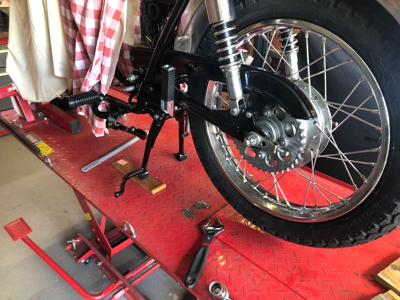

Les DUNLOP K82 300x18 pour l'avant et 3,25x18 pour l'AR sont enfin arrivés.
J'ai donc monté l'arrière et tout fonctionne bien, il me reste à peaufiner le renvoi de frein AR et à revoir la pédale qui est en mauvais état pour le moment. Je démonterai l'avant pour changer le pneu tout prochainement. J'avance, j'avance, mais ma petite fille étant présente pour les vacances, elle préfère faire des sorties avec la K1 Candy Gold ! :mrgreen:

Effectivement il y a beaucoup de pièces neuves, mais aussi pas mal de pièces remises bien à neuf avec beaucoup de soins, d'huile de coude et de persévérance ! :?
Ceci dit je dois redémonter la roue AR car malheureusement j'ai du pincer la chambre à air et ça fuit ! :cry:
Je ne sais plus qui m'avait dit de ne pas mettre la clavette repliable sur l'axe de roue AR sur ma 750 avant d'être sûr de ne pas devoir démonter à nouveau ! Et bien il avait raison ! :lol: :lol:
Je ne vais pas rustiner et je vais dès demain matin chercher 2 chambres à air neuves pour faire également l'avant avec le nouveau K82 !
