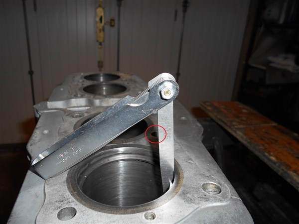

Qui a fait la métrologie et quels étaient les relevés ?
As-tu contrôlé la coupe aux segments ?
- Nono84
- Messages : 596
Re: Ma Japauto à mouâ !
Le rectifieur. Non je n'ai pas de relevés écrits.
- Messages : 9164
Dommage ça aurait été intéressant.
Et à propos de la coupe aux segments ?
Je me souviens que le dernier Japauto que j'ai ouvert et qui fumait aussi par le reniflard avait un jeu à la coupe excessif .
Soit 0,85
Soit 0,85
