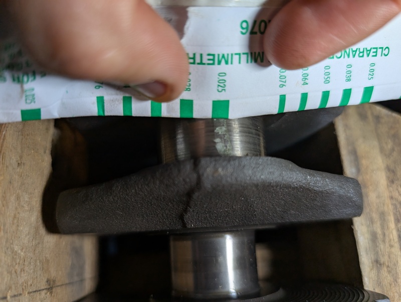

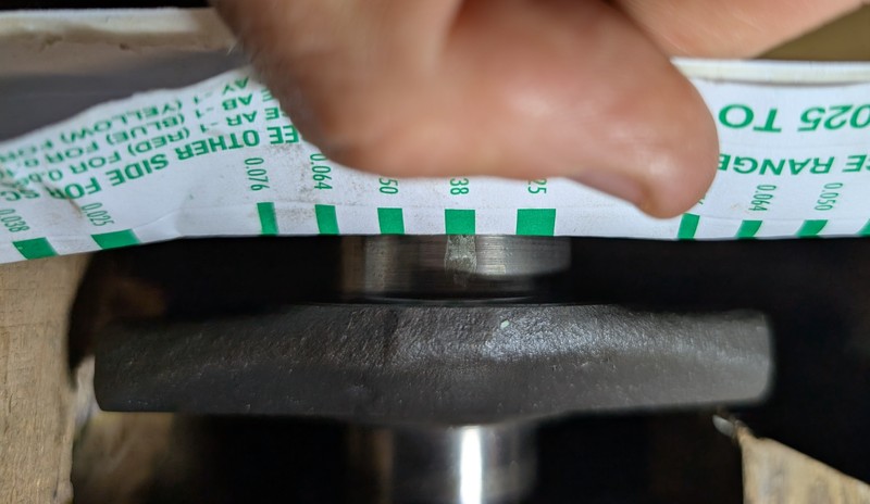

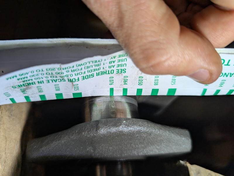

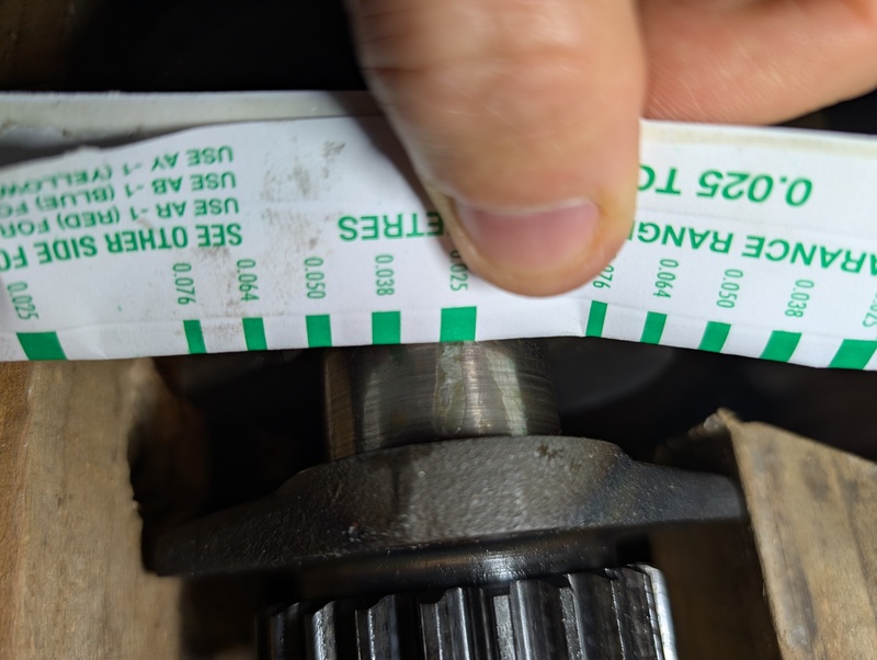

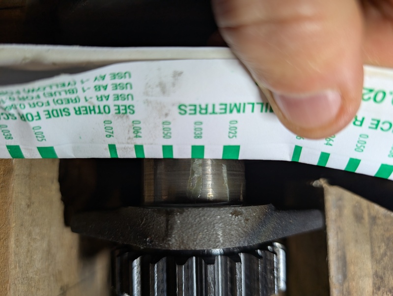

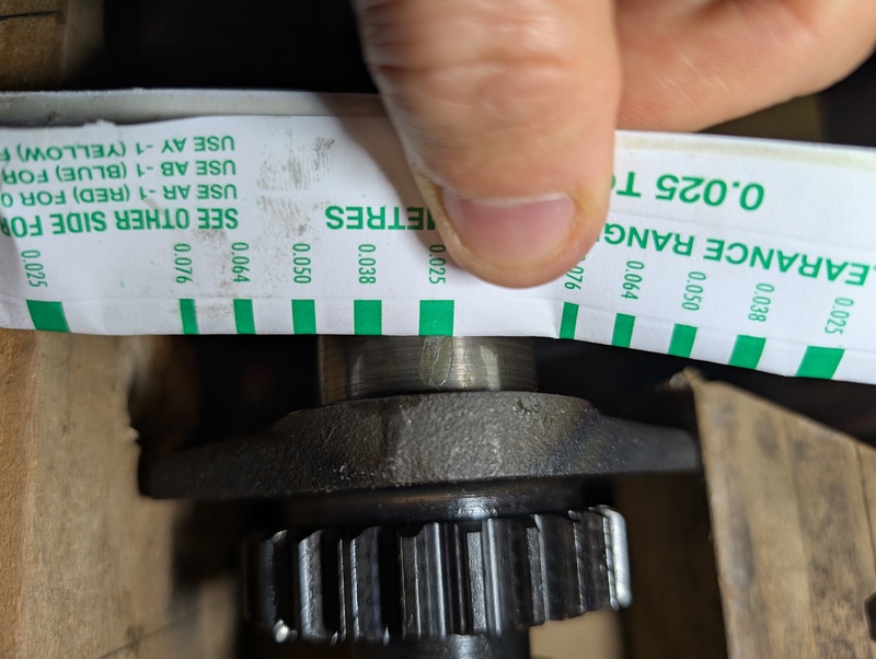

Messagepar garion91 » 19 Aoû 2025, 08:15
Bonjour à tous,
Le temps passe plus vite à travailler que restaurer cette moto... La vie va vite!

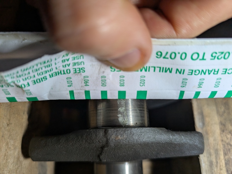

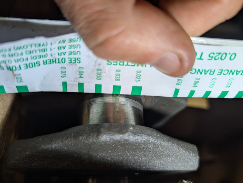

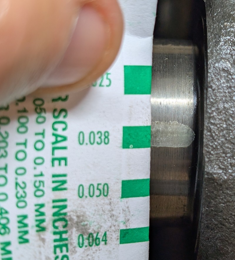

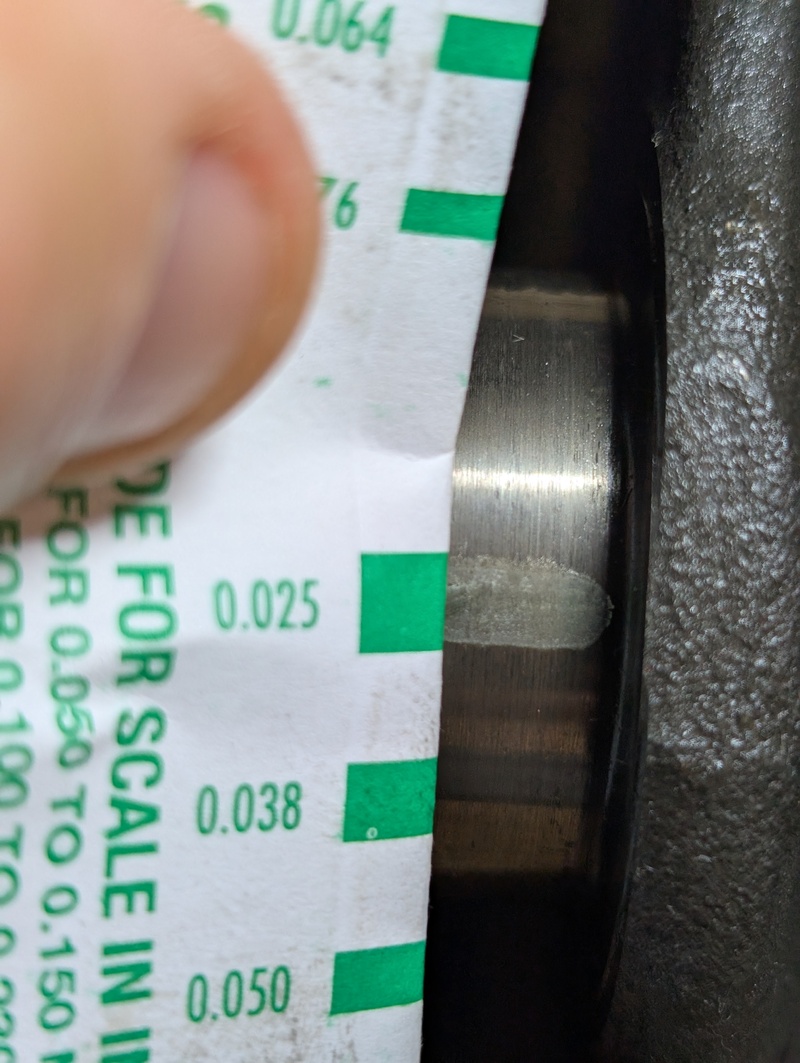

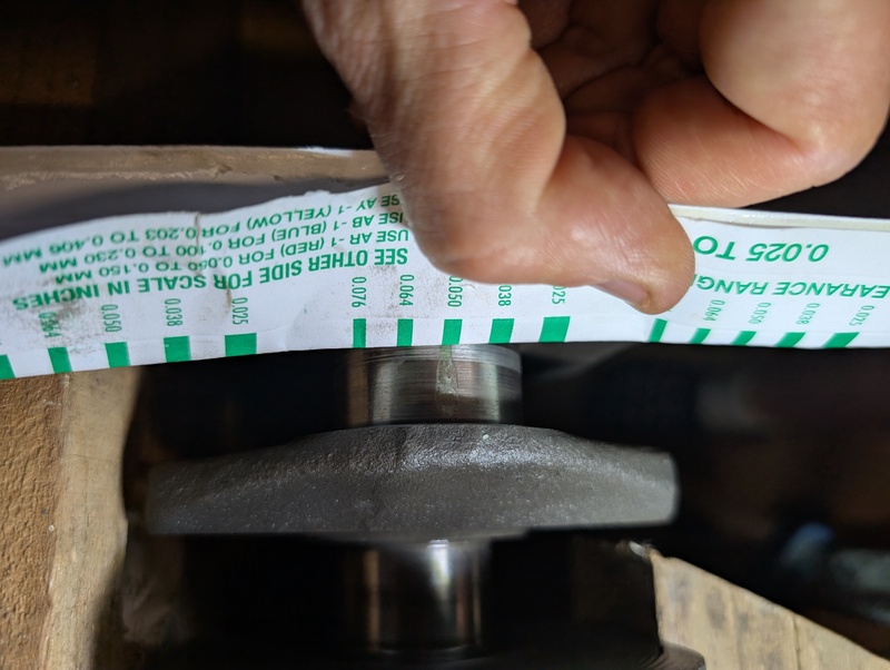

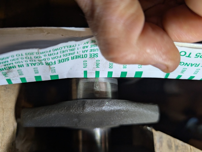

J'ai fait le plastigauge hier soir sur les 4 bielles avec les coussinets actuels pour voir si certains seraient à changer de couleur sachant que les jaunes ne se font plus.
Serrage au couple 2.1kg/m.
Voici les résultats (de gauche à droite):
Bielle 1 : je pense 0.038
Bielle 2 : écrasement pas très uniforme donc je ne sais pas quelle valeur retenir 0.025 ou 0.038
Bielle 3 : je pense 0.038
Bielle 4: Là encore plus compliqué ... grosses variations
Notamment la bielle 4 qui semble avoir un jeu plus fort, serait il intéressant d'avoir des coussinets plus épais (et permettrait de passer à du vert par ex)?
En parallèle je nettoie le plus pièces possible. Je pense qu'il faudra que je trouve un endroit où refaire du zingage car des pièce sont vraiment abimées.
Pour être sûr de virer tout le corindon et microbilles, on peut faire au karcher ? je pense notamment culasse / bloc cylindre qui ont été rectifiés.
Merci pour votre aide sur ce projet qui prend beaucoup plus de temps que prévu :?

Pour tes contrôles au plastigage je pense qu’il ne faut pas prendre en compte la plus petite dimension du fil mais plutôt la moyenne de ceux-ci.
Les spécialistes confirment ?

Messagepar DIALMAX » 19 Aoû 2025, 14:16
Si m'a vue ne me joue pas de tour j'ai comme l'impression que le villo a souffert, les portées paraissent rayées, et l'écrasement du fil montre une usure uniforme .
je vais récupérer les photos pour les grossir encore plus pour bien voir .
